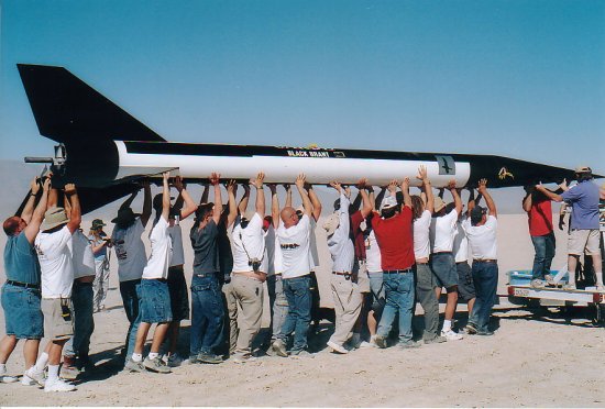

Hab´eben noch ein lustiges Foddo von der BB2 gefunden..
(Quelle: http://www.lokiresearch.com (von denen auch die 3*P Casings für die Rakete himself stammen))
