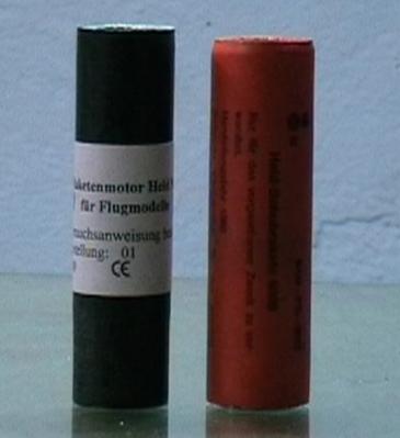

Wenn wir schon beim Ur-Held 5000 sind, hätte ich dazu ein paar Bilder anzubieten. Hier erst mal die Gegenüberstellung, links und in Schwarz der Nachbau von Sachsen Feuerwerk, rechts das Original aus dem Jahr 1980:

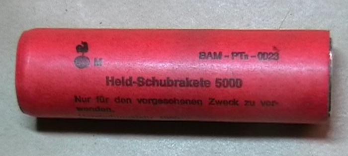

Der Original-Held etwas deutlicher:

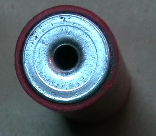

Wer genau hinschaut, sieht rechts die Aluhülse vorlugen. Das wird hier beim Blick in die Düse deutlicher, es ist ein ziemlich einfaches Loch in der Aluhülse:

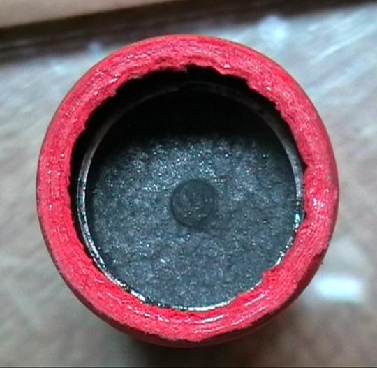

Beim Blick von oben in den Motor hinein sieht man den Rand der Aluhülse und das gut aufgefüllte Schwarzpulver ohne Verzögerung:

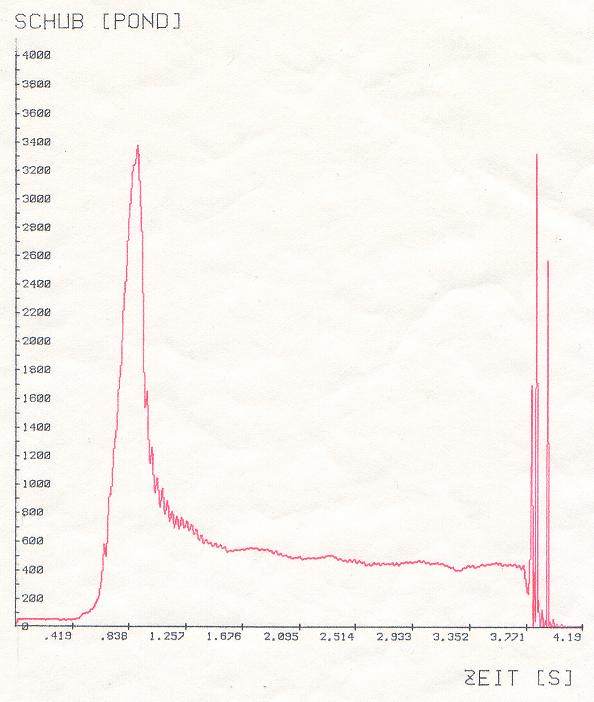

Wenn wir schon dabei sind, hier gleich noch das passende Schubdiagramm. Übrigens ein Fossil, eine Aufnahme meines allersten Computerprüfstands, noch aus der "Vor-Winfried" Ära. Damals besorgte noch ein kleiner Plotter das Zeichnen der Kurve, dürfte ca. 18 - 20 Jahre her sein:

Was der UR-Held 5000 dem Nachbau von Sachsen Feuerwerk voraus hatte, sind vor allem zwei Vorteile:
1) Er hatte die größere Schubspitze beim Start, 3,4 Kilo gegenüber 2,6 Kilo. So will man das mindestens haben, vier Kilo und mehr wäre noch besser.
2) Mir ist nicht bekannt, daß je einer geplatzt wäre. (Oder hat jemand Informationen dazu?) Die Kombination aus Papphülle und Alu halte ich für fast ideal, vor allem die Aluhülse ist gut.
Hier gibt es ja sicher Leute, die sich von Berufs wegen besser mit Kunststoffen auskennen, mein Vorurteil lautet: Das gepreßte Alu wird einmal in Form gebracht, dann hält es. Die Kunststoffhülsen, die seit einigen Jahren in den Feuerwerksraketen stecken, "arbeiten" möglicherweise vor sich hin. Minimal zwar, aber eben mehr als Alu.
