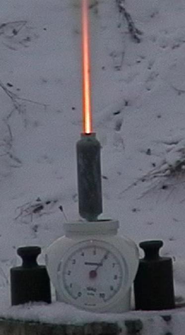

Eurer Ehren, ich darf dazu das Beweisstück Nr. 1 vorlegen, eine Aufnahme des weltweit am meisten verbreiteten Volksprüfstands:
