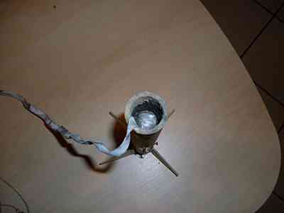

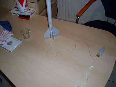

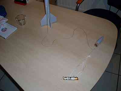

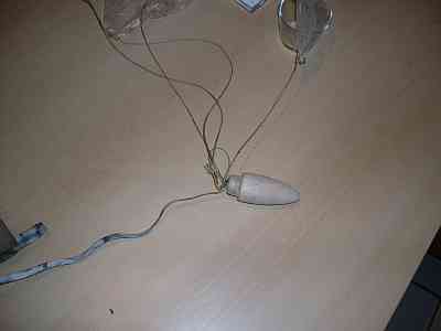

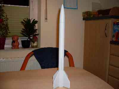

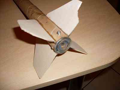

Beitrag 6742964 [Alter Beitrag08. März 2008 um 22:24]
[Melden] Profil von Ingo67 anzeigen    Ingo67 eine private Nachricht schicken   Ingo67 besitzt keine Homepage    Mehr Beiträge von Ingo67 finden
Hallo!

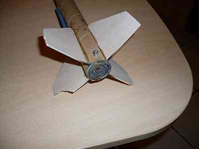

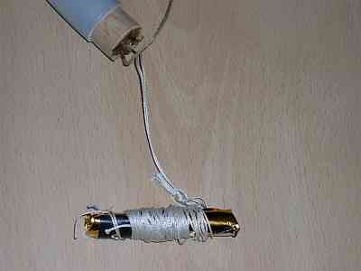

Ich habe nun endlich ein Paar Bilder gemacht:
Ich hoffe es klappt mit dem Hochladen!
Ich habe, wie man sieht auch schon mit einer Neuen angefangen!
Diese wird noch Lackiert, im Moment ist sie mit Spritzspachtel überzogen.
Ich möchte sie diesmal aber nicht wieder so dumm verlieren roll eyes (sarcastic) !
Deshalb habe ich mir gedacht, vieleicht kann ich sie ja an der Startrampe festmachen so dass sie nicht
abhebt, und ich sehen kann ob das mit dem Auswurf klappt!?
Oder ist das nicht möglich? Festhalten ist wohl zu riskannt!?
MFG. Ingo S.
