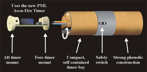

Booster, von oben nach unten aufgezählt:
- Coupler zur Oberstufe
- darin: Timer für die Trennung, Ausstossladung für Oberstufe
- Hauptrohr mit Fallschirm; Coupler eingesteckt
- Electronic Bay mit Elektronik und Ausstossladung für das Bergungssystem des Boosters
Der Coupler sitzt auch im Rohr des Boosters "locker" und wird wie die Nase einer normalen Rakete beim Fallschirmausstoss abgesprengt.
Zumindest war das bei den Raketen so, die ich bisher angeschaut habe!
Andi
Hier ein Bild des Couplers für die Quantum Leap (Quelle: PML Homepage).
Links wäre der Booster, rechts der Sustainer
Aha! Das wollte ich wissen...jo jetzt hats "Klick" gemacht...Danke Andi!
