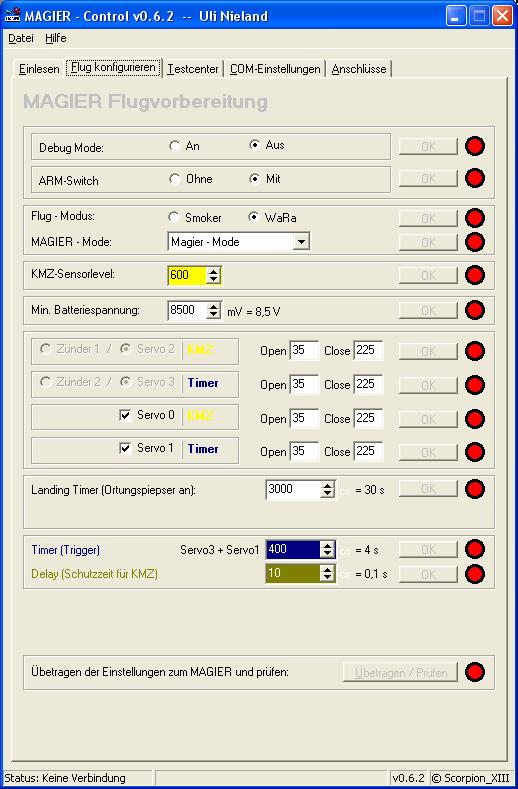

Beitrag 6827917 [Alter Beitrag10. Juli 2008 um 14:23]
Hi Leute,
ich habe heute mal die Konfiguration des Magiers unter Vista x64 getestet.
Da Vista kein Terminalprogramm mit sich bringt, habe ich die aktuelle Firmware über das
Magier Firmware Update Proggie gemacht. Hierzu musste ich die Firmware (magier.hex) umbenennen
(in Magier_old.hex) und die neue Firmware dann natürlich magier.hex nennen (vormals Magier_V15.hex).
Das Update der Firmware klappte einwandfrei.
Anschließend wurde in der neuen Software (V0.6.2) ein Factory Reset durchgeführt.
Unter "Testcenter" habe ich dann meinen Namen eingegeben und direkt mal die aktuellen Daten eingelesen.
Die Funktion war einwandfrei.
Alle weiteren Funktionen zum einstellen des Magiers klappen ebendso einwandfrei und werden sauber
in den Magier übertragen und angenommen.
Meine Anmerkungen zur aktuellen Beta-Version sind:
  • Ändern der Tonhöhe wie im Testcenter als dauerhafte Speicherung
  • Die Graue hinterlegung der Einträge Step-by-Step und nicht Blockweise
  • Einbinden des Firmwareupdates in die Magier-Control Software
Also nichts was nicht funktioniert, nur "Schönheitsoperationen"...
viele Grüße
CharlyMai
Geändert von CharlyMai am 10. Juli 2008 um 14:23

Beiträge: 1901
Beitrag 6836916 [Alter Beitrag23. Juli 2008 um 16:49]
Hi Uli,
wo ich gerade das Feld Min Batteriespannung sehe: Was passiert denn wenn die auf dem Feld unterschritten wird? Gibt es einen Signalton?
Gruß Dirk
Beitrag 6836917 [Alter Beitrag23. Juli 2008 um 16:59]
Soweit ich weis, wird ein Fehlercode beim einschalten ausgepiepst.
MfG Fabian
