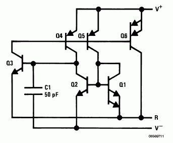

Beitrag 62209
habe bei meiner Suche im Netz noch was schönes gefunden. Das ganze was wir hier besprochen haben in ein kleines Gehäuse gebacken mit nur 3 Anschlüssen dran. Das schließt man in den Strompfad einfach in Reihe ein und muss noch einen Widerstand anklemmen für die Stromgrößenbestimung. Fertig ist das ganze. Gruß Neil ![]() Die Erde ist eine Scheibe. Egal in welche Richtung sich die Menschheit bewegt, sie geht immer auf einen Abgrund zu. |

Beitrag 62211
vielleicht habe ich ja was falsch verstanden. Ich vermute, dass ist eigentlich ein Bauteil, in dem ein n-kanal-sperrschicht FET ist. Viele Gruesse, Frank generates a current with +0.33%/°C temperature dependence. LM134-3/ LM234-3 and LM134-6/LM234-6 are specified as true temperature sensors with guaranteed initial accuracy of +/-3°C and +/-6°C, respectively. |
Beitrag 62213
ich habe das mal jetzt so aufgefaßt, das es eine Blackbox ist mit dem Reglerzeugs drin was wir hier durchgekaut haben. Solange doch ein konstanter Strom raus kommt ist doch alles OK ![]() Gruß Neil Die Erde ist eine Scheibe. Egal in welche Richtung sich die Menschheit bewegt, sie geht immer auf einen Abgrund zu. |

Beitrag 62214
ja ist eine Blackbox, in der wahrscheinlich nur dieser FET ist. Genauer ist das, was wir hier schon gesehen haben. Viele Gruesse, frank |

Nun ja - ein wenig mehr ist schon drin (ein FET übrigens nicht):
Folgende Datei wurde angehängt: It's the Government - it doesn't have to make sense! (B. Kaplow in r.m.r) |

Hallo Stefan,
und was haelst Du von diesem Bauteil ? Viele Gruesse, Frank |

Hi Neil,
da Du im Internet noch mal gesucht hast, wirst Du ja nicht besonders gluecklich mt unseren Antwoten sein. Vielleicht sind Dir das ja doch zu viel Bauteile. Nehme einfach einen 2n3819. (ca. 0.26 Euro - der LM234 kostet 1.30 Euro - jedenfalls fuer normal sterbliche). Im Datenblatt in der "Transfer Characteristic" einfach Vgs / Id teilen und schon hast Du den Widerstandswert raus. Dann so, wie ich zu Anfang geschrieben habe. Max I = 10mA. Viele Gruesse, Frank |
