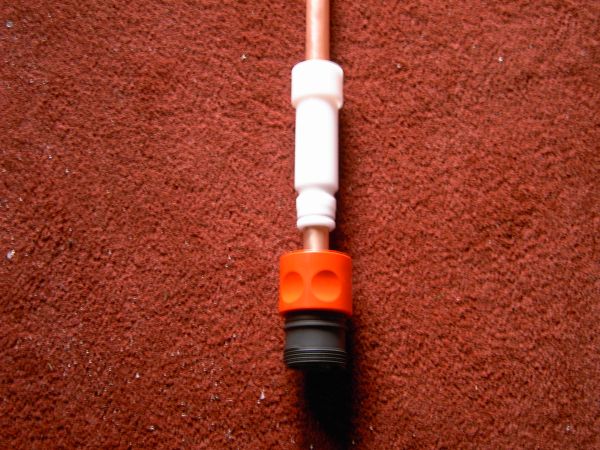

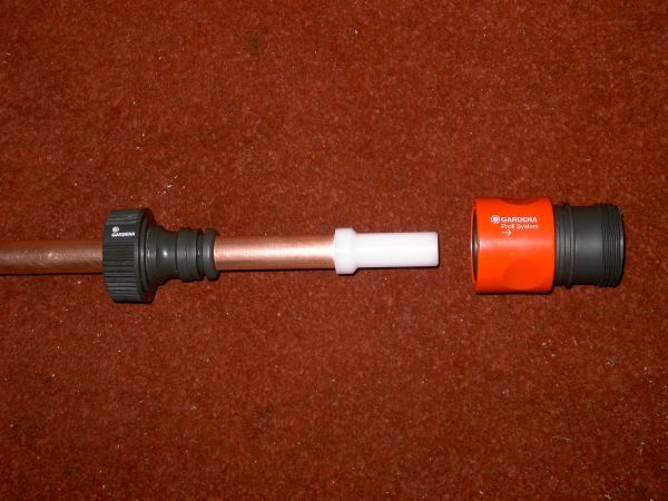

Eine Möglichkeit den Start optimal hinzukriegen besteht darin, ein Launchtube mit eingebautem
Rückschlagventil zu verwenden.
Kein Druckverlust im Schlauch und in der Zuleitung und somit optimaler Startdruck.
Beispiel:
Profi-Düse-Standard 3/4"
Profi-Düse mit Verlängerung
Geändert von Batkiter am 20. April 2008 um 13:45

Hallo Batkiter
Ein Rückschlagventil habe ich in meine Startrampe integriert.
Eine Launchtube habe ich auch allerdings mit einem Durchmesser von 8 mm und die Gardena Düse ist auf 10 mm aufgebohrt.
Auf deinem Bild sieht man fast keinen Spalt zwischen Rohr und Düse ist das ein 15er Kupferrohr in einer 15 mm (Innendurchmesser) Gardena Düse?
Wie hast du darin ein Rückschlagventil realisiert? Eine Kugel mit Feder?
Und für was braucht man eine verlängerte Düse?

Original geschrieben von Oli2233
Hallo Batkiter
Ich hoffe das sind jetzt nicht zu viele Fragen auf einmal.
Gruß Oli
Hallo Oli!
Es gibt keinen Spalt zwischen Düse und Rohr, um den Schubverlust so gering wie möglich zu halten.
Ich habe den Innendurchmesser der Düsen an den Rohraußendurchmesser ohne Spiel angepaßt.
Das Resultat dieser Variante ist in der Gipfelhöhe deutlich bemerkbar.
Im Fuß des Rückschlagventils ist eine Kugel mit der entsprechenden Druckfeder eingebaut.
Die verlängerte Düse hält die Rakete so lange wie möglich in Schubrichtung. Natürlich abhängig von
der Startrohrlänge. Weil die Führungsfläche der Düse länger ist, ist gewährleistet, daß die Abweichung
in der Längsachse sehr gering ist. Die Rakete startet senkrecht oder eben achsparallel zum Startrohr.
Wenn das Spiel zwischen Düse und Startrohr zu groß ist, wie Du es beschreibst, steht die Rakete
schon in Startposition nicht parallel zur Längsachse. Die Neigung zum Horizontalflug ist absehbar.
Mehr Fragen? Immer her damit!!
Gruß Batkiter

Hallo Batkiter,
Die verlängerte Düse hält die Rakete so lange wie möglich in Schubrichtung. Natürlich abhängig von der Startrohrlänge. Weil die Führungsfläche der Düse länger ist, ist gewährleistet, daß die Abweichung in der Längsachse sehr gering ist. Die Rakete startet senkrecht oder eben achsparallel zum Startrohr.
Kannst du deine Raketen durch diese Düse ohne Rail oder Führungsrohre starten?
Vor 30 Jahren habe ich wärend meiner Lehre für einen Monat an der Drehbank gestanden; das was du hier so entwickelt hast ist echt genial.
