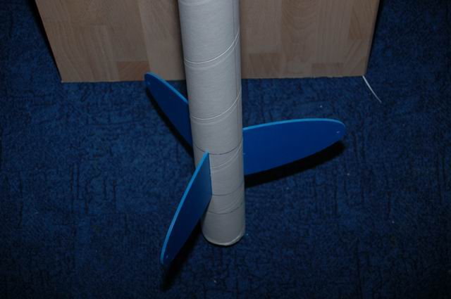

Beitrag 6786942 [Alter Beitrag11. Mai 2008 um 20:17]

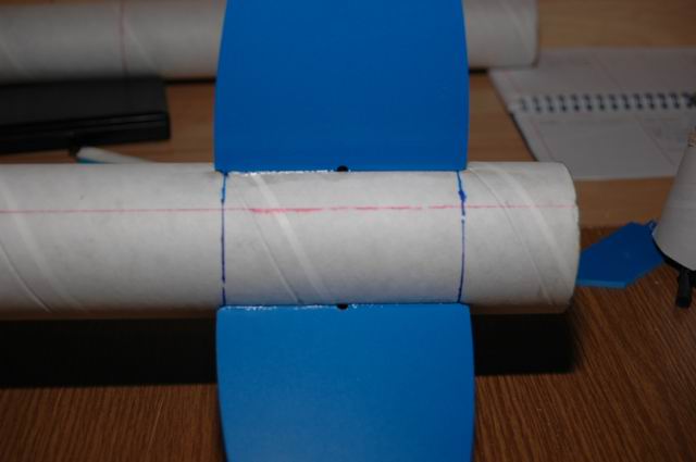

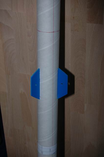

Natürlich wurde probeweise einmal überprüft, ob die Finnen auch in die Schlitze passen:
Oben:
Unten:

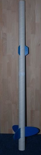

Und so ist der Stand der Dinge derzeit ... ich denke sie wird ziemlich schnuckelig big grin
Später gibt es dann Bilder vom Motormount und von der Spitze, die ich auf meiner Drechselbank aus Balsa gedreht habe ...

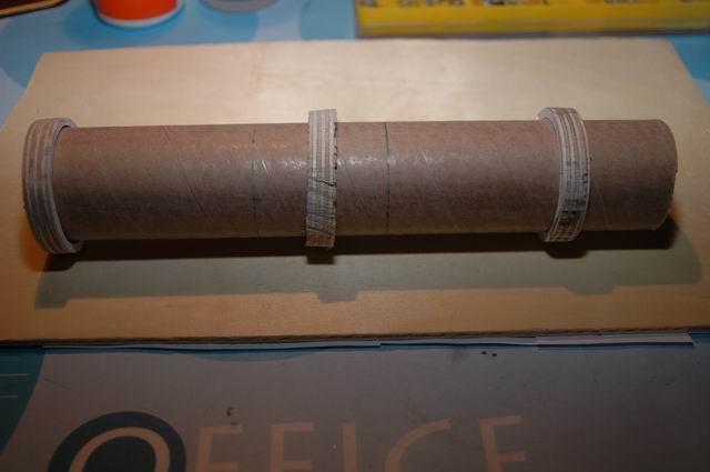

Beitrag 6787953 [Alter Beitrag13. Mai 2008 um 23:42]
Hier nun der 38mm Motormount mit den noch wüst aussehenden Zentrierringen.
Die Zentrierringe wurden noch rundgeschliffen und im richtigen Abstand (man denke an die TTW Finnen) festgeharzt.

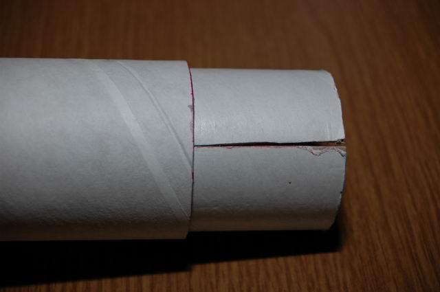

Als nächstes wurde der Kuppler für die Booster Sektion angefertigt.
Hierzu habe ich (Dank Icepics Rat) ein Stück vom Original Papprohr genommen, es einmal eingeschlitzt, die Überlappende Stelle eingezeichnet und anschliessend das Stück rausgeschnitten.

Hier ist der Kuppler probeweise in der Booster Sektion zu sehen ...

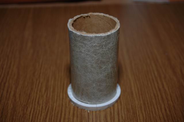

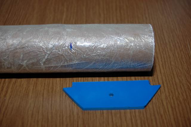

Als nächstes musste das Stück innenrohr zum Befestigen der oberen Finnen angefertigt werden.
Hierzu habe ich ein Stück "Fehlgeschlagene Laminierung" eines 38mm Rohres genommen
und die Länge der TTW Finnen (Plus ein wenig Zugabe) eingezeichnet.
Geändert von CharlyMai am 14. Mai 2008 um 00:07

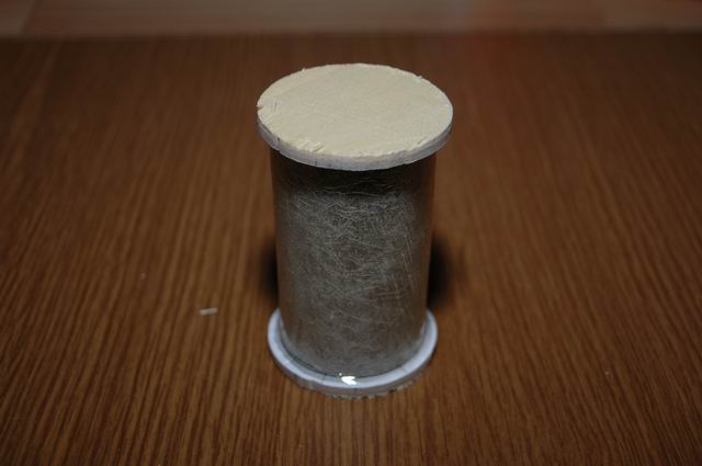

Beitrag 6787959 [Alter Beitrag13. Mai 2008 um 23:53]
Das Abgesägte Stück wurde nun zuerst auf einem kleinen Spanten zentrisch befestigt und anschließend
auch auf der Oberseite mit einem Spanten versehen:

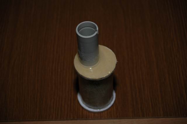

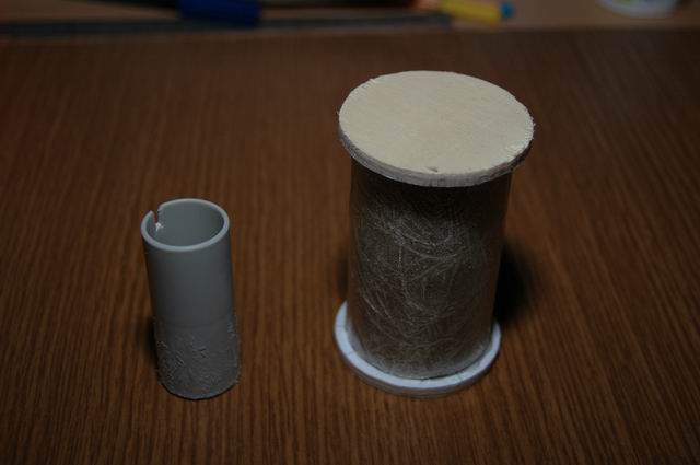

Beitrag 6787960 [Alter Beitrag13. Mai 2008 um 23:56]
Für die Ausstoßladung im oberen Teil (voraussichtlich Main) wurde auf den Spanten ein Verbindungsstück
für Kabelrohre (diese grauen aus dem Baumarkt) mit Epoxy befestigt:

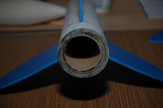

Beitrag 6787961 [Alter Beitrag13. Mai 2008 um 23:57]
Zwischendurch mal ein Blick auf das eingeharzte Motorrohr mit den darin befestigten TTW Finnen:

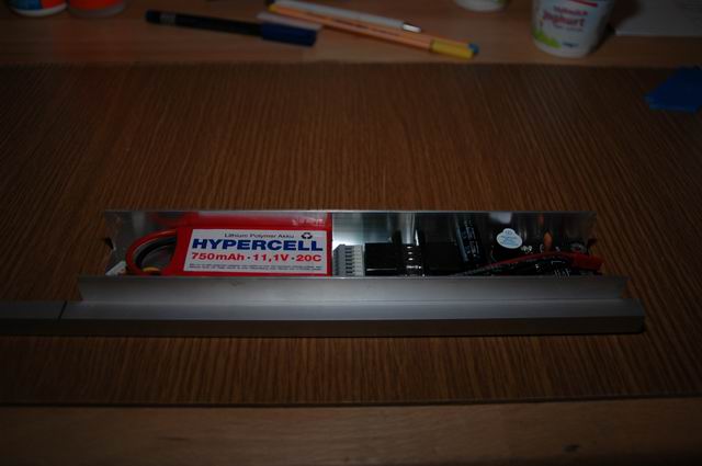

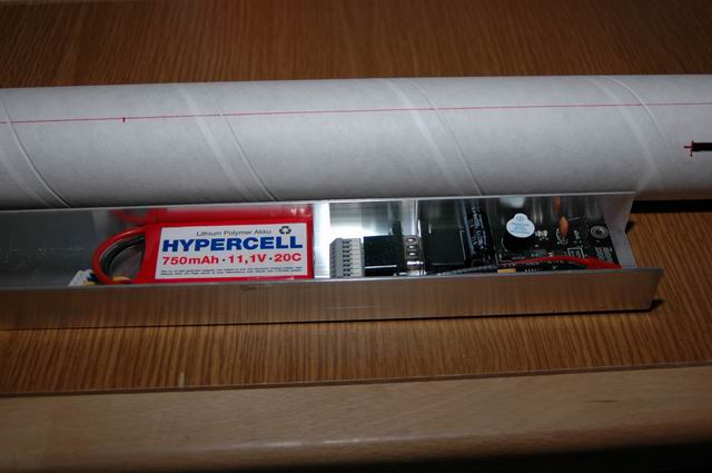

Die Elektronik wird in ein ALU U-Profil eingesetzt. Das Aluprofil wird auf einen Vierkant Alurohr geschraubt,
damit es sich in der Rakete nicht drehen kann. Das Vierkantrohr wird später in einem Ausschnitt eines
Spanten sitzen und gleichzeitig die Kabel für die Zünder führen. Ich denke das eine sichere Befestigung
der Elektronik sinnvoll ist, auch wenn es hier zu ca. 100 Gramm mehr Gewicht kommt.
Aluprofil (Bild 1) und Vierkantrohr (Bild 2) zum ablängen bereit:
