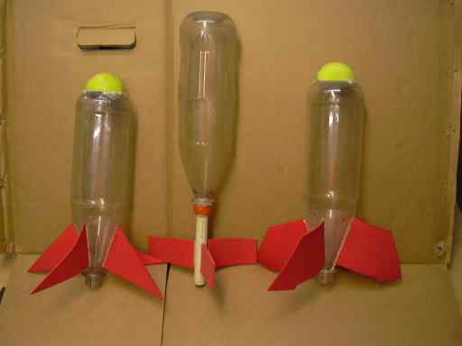

hier mal ein Bilder von meinen Ersten Raketen die haben wie siehst auch labile
Flossen aber alle diese Dinger sind fast geradeaus geflogen.
Gugst du Bildbig grin

Beitrag 65943 [Alter Beitrag11. Januar 2005 um 21:46]
hi
wie funzt das mit der Rakete in der Mitte ?
da ist doch ne verlängerung dran.
Gruß PMbond
Beiträge: 2565
Beitrag 65944 [Alter Beitrag11. Januar 2005 um 22:02]
Bei der Rakete in der Mitte habe ich mal versucht den Druckpunkt weiter nach hinten zu verlagern anstatt den Schwerpunkt mit Gewichten weiter nach vorne zu bringen.
Aber nach ein paar Versuchen kann ich feststellen das es die Mischung macht und zwar den Druckpunkt weiter nach hinten und trotzdem ein Gewicht vorne (Halber Tennisball).
Ich habe dann mit den Versuchen aufgehört da ich doch lieber ein Fallschirmmodul vorne haben wollte als immer aufzupassen wo das Ding einschlägt.

danke für die bilder bäckchen wink sieht ja in etwa genauso aus wie unsere rak mit dem tennisball drauf.
