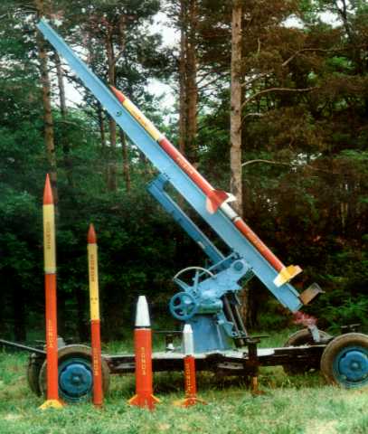

Hallo zusammen.
Ich hab da auch was.
Tschechische Meteorologische Raketen der Sonda-Familie.
Die kleinste S2 (Sustainer) hat eine Länge von 910mm
Die dazugehörige Unterstufe S1 eine Länge von 860mm
Es gab allerdings auch grössere. Unten auf dem Foto von links nach rechts:
S7 (Länge 2725mm);S3 (Länge2300mm);S6 (Unterstufe, Länge 1450mm);S4 (Unterstufe, Länge 1070mm) (Ohne Gewähr)
Das Gespann auf dem Launcher dürfte eine S5-Unterstufe (Länge1560mm) mit einer S9-Oberstufe (Länge2720mm) sein.
Zugegeben, die auf dem Foto sind bisschen gross, aber die handliche S2 (+S1) steht bereits seit längerem auf meiner To-Do-Liste, zumal ich über detaillierte Zeichnungen der ganzen Sonda-Familie verfüge.
Blechflossen, Konusspitze sind weitere Argumente..
Und Scale in 1:1 hat allemal was, oder? wink

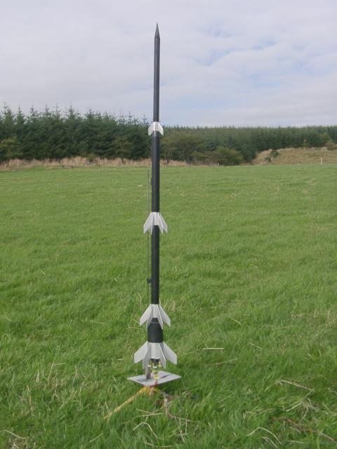

Original geschrieben von J.Boegel
Rheinbote, 4 Stufer... ....und damit die kleine Rheintochter net ganz so alleine ist gibbets jetzt den großen Bruder in M 1:1.
Warum? War einfacher zum zeichnen.
Das R-Sim kann allerdings nur 3 statt 4 Stufen simulieren darum habe ich sie ohne Motorhalterungen gezeichnet.
Wer braucht Simulierung? big grin
Startstufe: 3 x C6-0, 3 x C6-3. Hatte ein kleines Fallschirm, dass abgerissen war, also war eine Flosse beschaedigt.
Stufen 2, 3: C6-0. Jede Stufe hatte ein kleines Streamer aus Nomex. Beide sind sicher zu Erde gekommen.
Stufe 4: C6-5. Ich weiss nicht wo diese Stufe gelandet ist!
Hier kannst Du sehen, wie ich Rheinbote gebaut habe. (Du musst Englisch verstehen koennen. big grin)
Hier ist Rheinbote auf www.luftarchiv.de, wovon ich die Dateien benutzt habe.

Waauuuuuu. In den Vierstufer habe ich mich total verliebt.

Ich auch. smile
Als ich zum ersten Mal www.luftarchiv.de findete, habe ich die Seite ueber Rheinbote angeguckt. Ich dachte: "lang, eng, gute Flossen - vielleicht kann jemand ein Modell bauen".
Dann habe ich die Dateien gelesen. "Vier Stufen... sechs Treibsaetze in der erste.. das muss ich bauen!" big grin

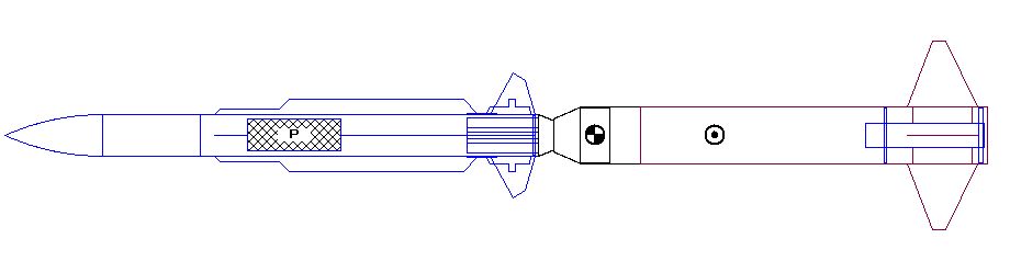

Hier noch eine Rim67(2stufig, 38mm auf 4*24mm):
165cm lang, 9.6cm durchmesser:
