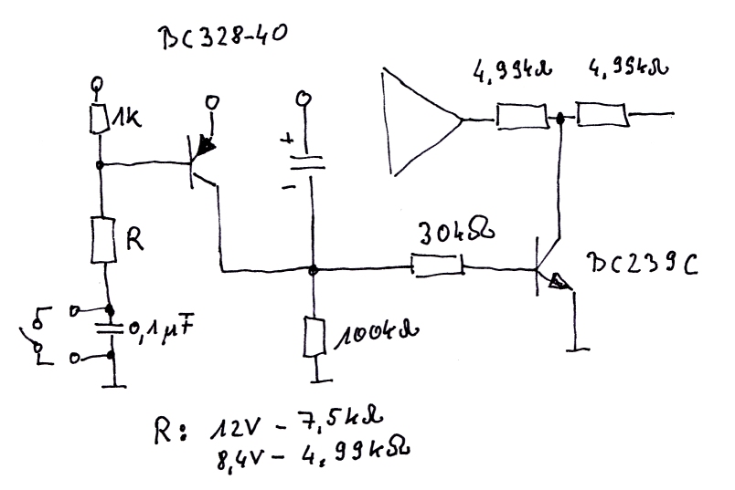

Ich habe Gestern noch ein etwas mit der Schaltungsaenderung experimentiert. Dabei ist mir aufgefallen, dass der Eingangswiderstand einfach mal viel zu hoch ist. Mit anderen Worten, der Eingang ist zu empfindlich. Geringste Stroeme reichen aus und der D-MAG schaltet nicht mehr. Darum nun eine Verbesserung.
Viele Gruesse, Frank

Also noch mal hochladen. Mal sehen ob es nun geht.

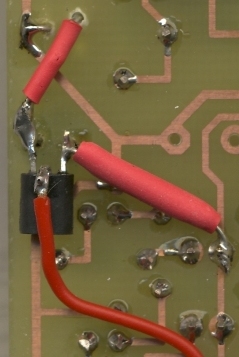

PS.: Ich hatte heute die Version von Frank in der Hand und sie hat wirklich super funktioniert!
Allerdings käme die für mich nur für neue Raketen in Frage, weil ich bei den alten eben genau diesen Schalter zum triggern nicht nachrüsten möchte!
