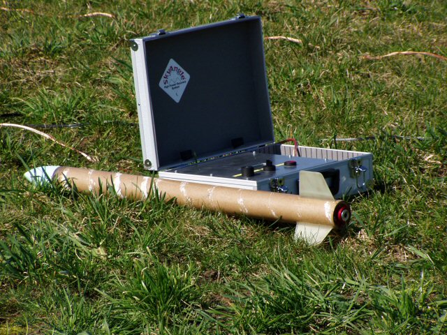

also ich könnte meine am T2-Lehrgang erfolgreich geflogene Pappröhrenrakete anbieten.
Sie besteht aus von mir bei ebay ersteigerten Pappversandrohren(63mm bei 2mm Wandstärke,530mm lang) und die Flossen aus GFK(Platinenmaterial 1,5mm stark), Spitze aus
Styrodur selbst gedrechselt und verglast.
Das einzig gekaufte Teil ist das Motormount-Rohr 38mm. Geflogen wurde sie auf einem BC80 mit Peak und die Motorhalterung war ausgelegt für BC-Gehäuse mit Schubring. So kann ich sie auch mit Reduzierung mit meinen 29mm Motoren fliegen.
An Werkzeug habe ich keinerlei Spezialwerkzeug oder -maschinen benutzt. Zum Spanten und Spitze drehen hab ich mir extra eine Billigbohrmaschine im Baumarkt gekauft(12 Euro). Diese in einen Halter gespannt und fertig war die Drechselmaschine( Paul hat so eine Vorrichtung mal irgendwo im Forum vorgestellt !!)
Die ganze Rakete besteht aus drei solchen Papprohren( aus einem wurden die Kuppler gemacht).
Baubericht kann ich auch noch liefern !!!!
Uli
so sah sie aus, zum lackieren hat es zeitlich nicht mehr gereicht.....

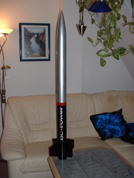

@ Tom, also was ich als Idee anbieten könnte wäre mein beim T2 Lehrgang
erfolgreich auf BC-125 Stirnröhrenbrenner geflogenes Eigenbaumodell "BC-Power",
Länge 1300mm, Durchmesser 80mm, Startgewicht 1500g, Fallschirmauslösung
über D-Mag, Material Standart "Packetrolle", Standart 80er Spitze, Sperrholzflossen.
Falls Interesse besteht veröffentlich ich gern auch einen bebilderten Baubericht.
