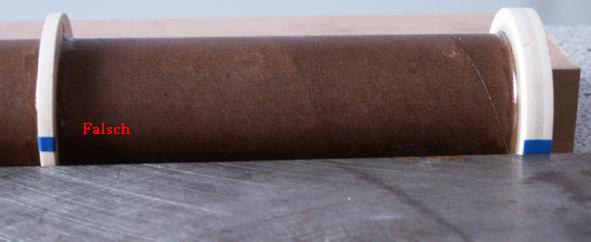

Hi Achim, aber die zwei Zentrierringe richtig zu verkleben....... kann hilfreich sein , oder? Folgende Datei wurde angehängt:

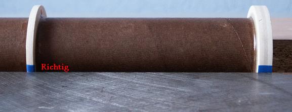

...geht auch so !!! Folgende Datei wurde angehängt:
Das "Paulsche Universalbrett" kommt gleich nach dem Schweizer Offiziersmesser und dem Leatherman! Lass das in Serie fertigen! Im Ernst, ich kann mich Achim nur anschließen. Lösungen für jedemann und jederzeit! Und kosten fast nix!

Die Lösung ist wirklich genial einfach, steht und fällt aber leider damit, das Brett genau in der richtigen Dicke (halber Körperrohrdurchmesser minus halbe Flossendicke) zu bekommen.
Für das Bausatzmodell kann man dies sicher gleich mit Herstellen lassen bzw. bei der Auswahl von Körperrohr / Flossen berücksichtigen.

Zitat: Original geschrieben von StefanW (...) steht und fällt aber leider damit, das Brett genau in der richtigen Dicke
muss ja nicht "ein" passendes Brettchen sein. Wenn man ein Sortiment an Leisten verschiedener Dicken hat, lässt sich schon das richtige zusammenstückeln. Tape wirds richten.

Hi Boris, Zitat: muss ja nicht "ein" passendes Brettchen sein
Genau ! Es gibt zwei Möglichkeiten: 1. Ich such mir passende Leisten, Unterlagen ( am besten geht mit Balsabrätchen) bis ich die richtige Höhe habe. 2. Ich kann auch das Rohr unterlegen, wenn zB. die passende Unterlage um 1 oder 2 mm zu dick ist. KREATIV DENKEN ! Paul

Fehlende Dicke kannst du mit Papier ausgleichen. Kostet nur ein paar Cent.
Hi Paul, die Zentrierringe haben ja Nuten die wiederum nach den Schlitzen im Körperrohr ausgerichtet werden. Diese sind in der Drehbank gefräst und daher sehr genau.. Das sollte also klappen.
Es reicht doch ein Brett zu verwenden das annähernd die richtige Stärke hat. Dann kann man Kopierpapier (80g, hat genau 1/10 mm) unter die Flosse legen und so genau das erforderliche Maß erreichen.
