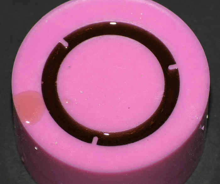

Das Bauteil wird nun vorsichtig genau in der Mitte der Form zentriert. Dann lässt man das Silikon wieder anhärten. Würde man die Form in diesem Arbeitsschritt bereits ganz auffüllen, dann würde das Werkstück, wenn es nicht grade aus Metall ist, im Silikon aufschwimmen und eine waagrechte Lage wäre nicht mehr gewährleistet. Folgende Datei wurde angehängt:

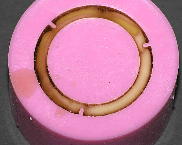

Ist das Silikon angehärtet kann endgültig bis an den oberen Rand aufgefüllt werden. Folgende Datei wurde angehängt:

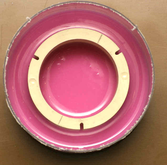

Nach ca. 45 Minuten kann entformt werden. Die Umrandung wird aufgeschnitten ohne das Silikon zu verletzen. Mit den Fingern wird das Silikon vom Urmodell rundum gelöst und dann das Urmodell durch Zug entformt. Das braucht ein bisschen Übung. Je glatter das Modell ist desto leichter geht das. Mit einer Ausblaspistole kann man sehr gut nachhelfen. Folgende Datei wurde angehängt:

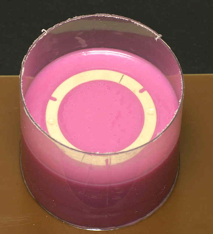

Nun wird das Biresin angerührt und in der gleichen Art und Weise wie das Silikon in die Form gefüllt. Die Form steht dabei auf einer planen, waagrechten Unterlage. Sonst verzieht sie sich durch ihr eigenes Gewicht. Folgende Datei wurde angehängt:

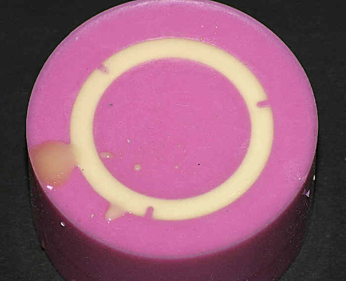

Je nach Temperatur hat Biresin ein sehr kurze Topfzeit. Bereits wenige Minuten nach dem Anrühren beginnt das zuvor klare , dunkle Biresin opak und hell zu werden und zeigt die beginnende Polymerisation an. Folgende Datei wurde angehängt:
Die Aushärtezeit dauert mindestens 30 Minuten, besser man wartet eine Stunde. Beim Entformen treten einige Kräfte auf und wenn das gegossene Werkstück nicht komplett polymerisiert ist könnte es sich verformen. Folgende Datei wurde angehängt:
