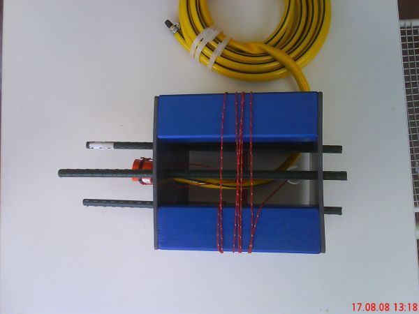

Ja, dieses Problem hatte ich am Anfang auch, bevor ich diese Rampe so gebaut habe. Ich hab vorher meine Rampen auf extreme Größe ausgelegt, um einen sicheren Stand zu garantieren.
Aber das Geheimnis^^ liegt in den Pflanzenstäben. Diese sind in unterschiedlichen Durchmessern zu bekommen. Sie haben an der Außenseite kleine Zacken, wodurch man sie in die Löcher einklicken kann. Sie rutschen also nicht einfach durch sondern werden mit etwas Kraft rein geschoben. Das verhindert, dass die ganze Rampe, auch wenn die Stäbe 20cm oder mehr im Boden geschlagen sind, hoch kommt, also in eine unstabile Lage fällt. Das ist dadurch verhindert. Bisher habe ich eine 1,6m Rakete ohne Probleme gestartet, keinerlei Kippverhalten während des tanken oder beim Auslösen.
Und zur Standfläche: In der Anleitung habe ich es ja schon gesagt, alles sind Richtwerte, man kann die Platte gern auch etwas größer dimensionieren und dafür etwas weniger hohe Kanthölzer verbauen.
mfg
EDIT: Das Bild sollte es nochmal verdeutlichen, wie die Stäbe funktionieren:
