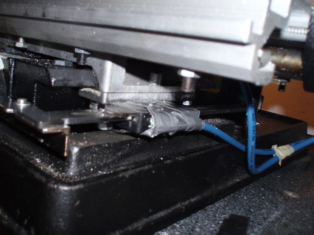

Beitrag 6904955 [Alter Beitrag11. November 2008 um 08:15]
So, die Montage ist jetzt entgültig.
Sitzt alles bomben fest und die Wiederholgenauigkeit ist spitze.

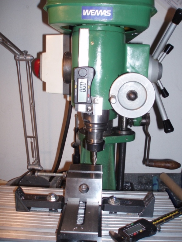

Nach dem gestringen Post habe ich nun aber ein wirkliches Problem.
Wir haben ja festgestellt das die von mit eingesetzten Messmittel digitale Messschieber sind. Die Anzeige von ELV ist aber eine "Schieblehrenanzeige". Ich solle die Firma mal anschreiben ob die Anzeige kompatibel ist...fg
Egal, ich gehe jetzt auf die Suche nach einem günstigen Messschieber mit mindestens 250mm Messbereich und werde dann den Kreuztisch nachrüsten.

Hi Neil,
die digitalen Messschieber sind schon OK, wenn man mit dem 0,01 Digitalfehler leben kann. Mich stöhrt es auf jeden gall nicht. Ich habe zwei verschiedene Messschieber mal mit einander verglichen und habe festgestellt, dass die von Innen fast identisch sind. Die lassen sich auch problemlos kürzen. Die echten Verarbeitungsunterschiede liegen wohl eher in den mechanischen Komponenten, zu mindest wenn man den Preisbereich zwischen 15 und 50 € vergleicht.

Beitrag 6909904 [Alter Beitrag18. November 2008 um 08:20]
So es ist vollbracht.
So sieht der Kreuztisch jetzt aus:
