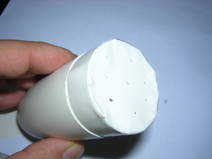

Beitrag 79067 [Alter Beitrag06. Juli 2005 um 13:58]
sooo, nun habe ich mal 2 Test's durchgeführt ....
Ich hatte hier noch 2 Spitzen rumliegen (Kunstoff)....
Beim ersten Versuch habe ich einfach die Kügelchen in die Spitze gegeben, die Spitze oben einfach mit einem "Aufkleber" verschlossen ....
Wie vermutet, haben sich die Kügelchen (außer die die mit dem Kleber des Aufklebers oder dem geschmolzenem Plastik) nicht aufgeschäumt .....
Bild 1 :

Beitrag 79068 [Alter Beitrag06. Juli 2005 um 14:00]
hier das loch, welches warscheinlich durch zu lange Erhitzung gekommen ist :
Bild 2:
