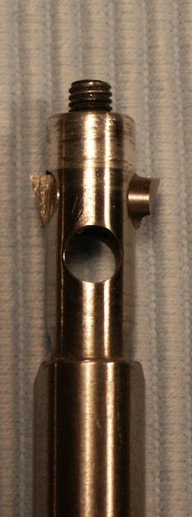

Sooo, es hat etwas gedauert, aber heute hab ich das endlich geschafft.Hier die versprochene Bilder.
Das Werkzeug auf dem Bild hat einen Durchmesser von 10mm. Der Zapfen über der Schneide dient als Führung und es ist kein Problem die Führung auf 4mm runterdrehen.

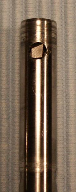

Beitrag 6931908 [Alter Beitrag22. Dezember 2008 um 18:56]
Vorteil ist bei dem Werkzeug: Ich kann laufend den Durchmesser verändern. Die Oberfläche ist besser als nach dem reiben. Wenn wir das Werkzeug um 90° drehen kann man sehr schön die Schneide sehen.
