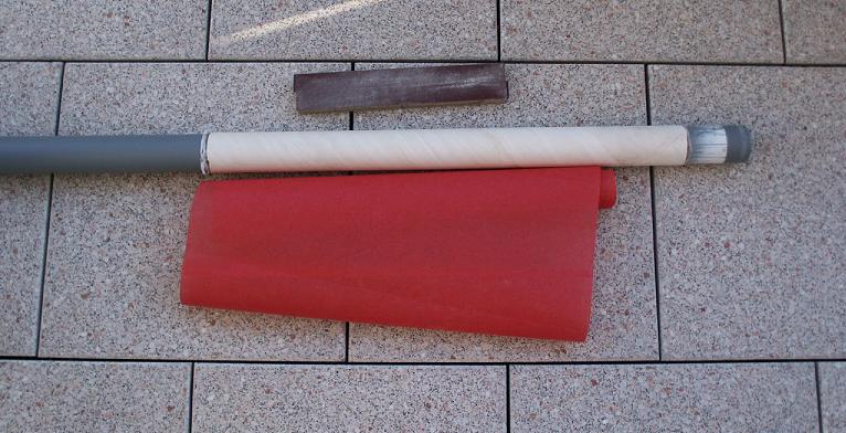

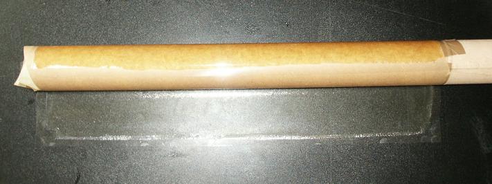

Paul
Registriert seit: Sep 2001
Wohnort: Lüdenscheid
Beiträge: 906

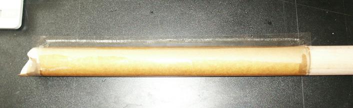

Dann wird der Kern auf das Gewebe drauf gelegt und die Folie mit dem Gewebe ( Zelofan!!!) auf den Kern drauf geklebt. Paul

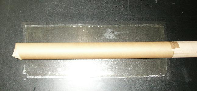

Paul
Beiträge: 906
Wir fangen ( wie auf dem Bild) oben an und mit der Hand versuchen wir das Gewebe blasenfrei drauf zu bekommen. Paul

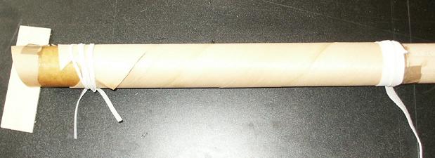

Paul
Beiträge: 906

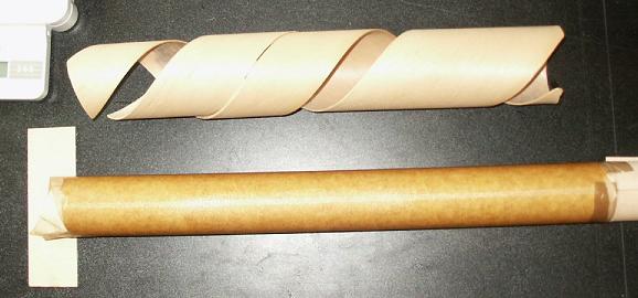

Jetzt kommt die Balsaspirale drauf. Das Holz was ich genommen habe ( Abfall) war zimmlich hart, dadurch ist eine lange Risse entstanden aber das ist doch kein Problem. Paul

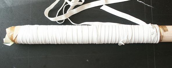

Paul
Beiträge: 906
Die Spirale kommt drauf und wird am beiden Enden mit einem Gummiband Fixiert und mit dem Gummiband wie auf dem Bild fest gepresst. Vorsicht!!! Nicht mit zu viel Harz arbeiten. Sonst wird das überschüssige Harz nach Oben gepresst und das Gummiband bleibt festkleben Soll das der Fall sein, eine Lage Folie ( Müllbeutel) kann Abhilfe schafen. Paul

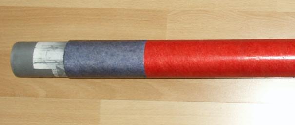

Paul
Beiträge: 906

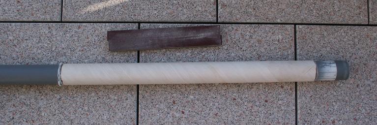

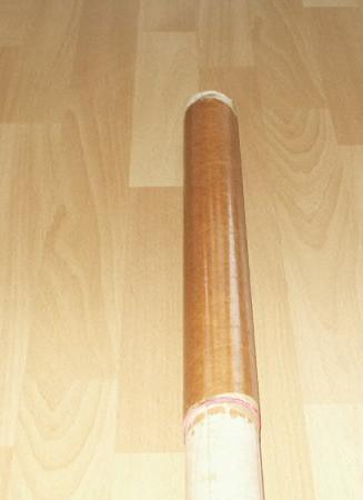

Das Rohr wird mit einem langen Schleifklotz - min. 30cm - vorsichtig geschliffen bis das Rohr gleichmeßig glatt wird.Ich habe das Rohr mit der bewärte Zelofan-Methode mit einem roten und blauen Spannpapier auf "Stoß"versiegelt. Es geht auch mit Spannlack oder Grundierung ( Modellbaubedarf). Das Rohr auf dem Bild hatt ein Durchmesser von 50mm und von Innen ist nur eine Lage Papier mit GFK- Verstärkungen. Mit einer Hand kriegt man das Rohr nicht kaputt. Paul

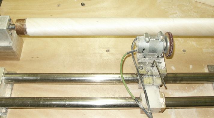

Die, die bessere Möglichkeiten haben oder für die , die sowas vor haben!!! Das gewickelte Rohr wird mechanich bearbeitet - geschliffen. Dadurch erreichen wir eine 100% runde Form. Paul

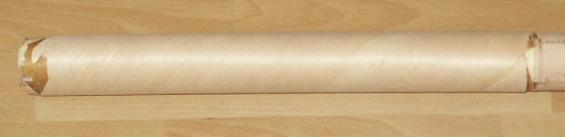

Nach dem schleifen kommt jetzt eine lage GFK. Jetzt vielleicht paar Argumente warum ich das so und nicht anders mache: Ich habe schon erwehnt das Cellophan viel steifer als Folie ist. Mit dem Stück Sperrholz kann man sehr gleichmäßig das Harz verteilen was ich für sehr wichtig halte. Anschlissend kann man das noch auf dem Rohr mit der Hand sehr schön glatt und Porenfrei machen. Für das Rohr - auf dem Bild - habe ich nur 6g Harz verbraucht. Das Rohr nach dem Schleifen. Paul

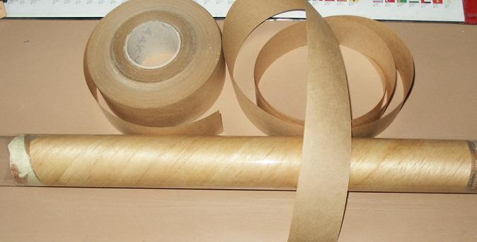

Jetzt kommt auf das Gewebe eine Lage Papier ( in dem Fall 0,07mm). Ich benutze ein Abfallprodukt aus meiner Firma. Paul

Paul
Beiträge: 906
Nach 24 Stunden - das Ergebnis. Die Oberfläche ist glatt und glänzend. Mit dem Ergebnis kann man schon leben. Die jenigen die das "perfekt" haben wollen kann man das Rohr noch einmal schleifen-mechanisch oder mit einem Schleifklotz. Deswegen ist die zusätzliche Lage Papier. Dadurch werden die Glasfasern nicht beschädigt. Schleifen muss man aber sehr vorsichtig. Bei 80g-Gewebe ist die Überlappung kaum zu erkennen. Paul
