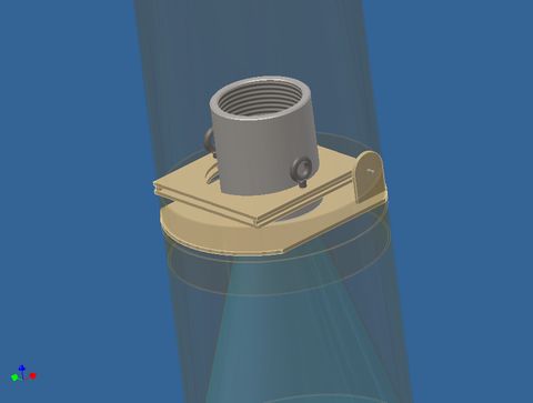

Hallo Finn,
also ich arbeite gerade auch ein einer ähnlichen Stufentrennung deswegen verfolge Ideen anderer. Ich verwnde ebenfalls eine normale Gardena Kupplung, ausgelöst wird das ganze allerdings elektronisch. Am Anfang wohl über einen Timer, Ziel ist es aber den richtigen Zeitpunkt per Beschleunigungssensor zu finden.
Was ich bei deiner Zeichnung noch nicht ganz verstehe:
- Du will 2-3 Kupplungen aufeinander knallen?
- Wie verbindest du die Kupplunge mir der Flasche?
- Einfach mit 2K Kleber verkleben?
- Mehre Kupplungen deshalb damit du ein Rückschlagventil hast?
Also ich bin auf jeden fall gespannt was bei dir noch rauskommt.
Ich habe hier auch mal n Bild von meiner:
Also das Herzstück ist ein Drehteil das ich mir von Batkiter habe fertigen lassen. Dieses wird auf die obere Flasche geschraubt, intern ist ein Rückschlagventil, und das obere Gewinde passt zu der Überwurfmutter der Kupplung. Momentan arbeite ich an der Mechanik um die Kupplung dann auszulösen.

Zu deiner Mechanik: Wie KrachBumEnte schon geschrieben hat, Batkiter hat eine solche Mechanik entwickelt, die scheint auch zuverlässig zu sein.
Darf ich hier richtig stellen, dass Batkiter diese Stufentrennung nach meinen Plänen gefertigt hat? Die Idee ist komplett von mir!
Ich möchte hier nicht die Arbeit von Claus schmälern, dank ihm habe ich eine richtig geile Stufentrennung! Auch bei der Weiterentwicklung hat er ein paar entscheidende Dinge optimiert!
