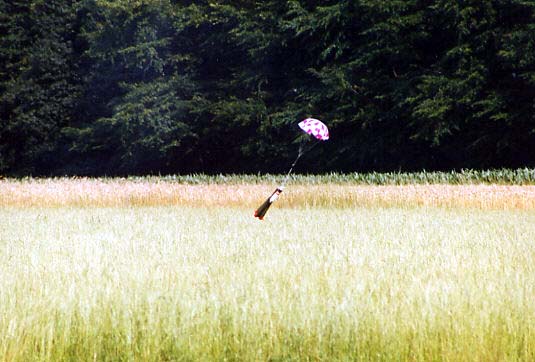

Beitrag 6184
Folgende Datei wurde angehängt: Die Erde ist eine Scheibe. Egal in welche Richtung sich die Menschheit bewegt, sie geht immer auf einen Abgrund zu. |
Beitrag 6185
runter kommen die auch irgendwann mal

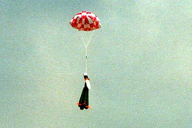

Beitrag 6186
wir danken dem Landwirt das er keine Kuhwiese geplant hatte.

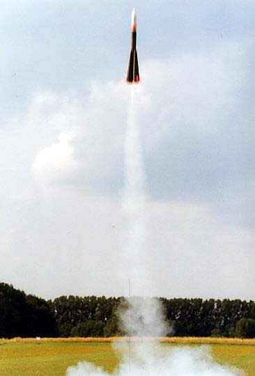

Beitrag 6195
Hallo Neil !
Tolle Startfotos !! Jetzt wäre es mal interessant das Modell mit einem Held 5000 zu fliegen ![]() Falls wir uns mal treffen sollten spendiere ich den Motor ! Gruss Tom |
