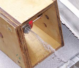

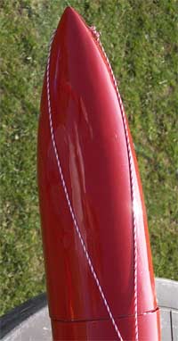

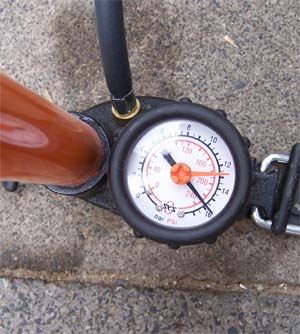

Heute habe ich die Spitze laminiert. Da ich keine passende Flasche zum Schrumpfen gefunden habe.
Hoffentlich wird das was. Ich habe einfach GFK Reste genommen. Einem Pinsel die Borsten gestutzt. Eine Rolle schluckt einfach zu viel Harz (ca.20g). Mit den kurzen Borsten kann man auch gut laminieren. Leider kam die Spitze nach dem Aushärten nicht von der Form. Da habe ich einfach einen Längsschnitt gemacht. Dann ging sie gut ab. Ein wenig verklebt, gespachtelt und geschliffen. Grundiert und Lack drüber. Sie ist nicht perfekt, aber brauchbar. Und dann gleich noch ein Drucktest aus sicherer Entfernung mit dem neuen 6,4 l Tank gemacht. 16 bar waren kein Problem.Mehr schaft mein SKS Rennkompressor leider nicht. Kein Knistern oder Knacken. Alles dicht. Bild rechts: Entlüften nach dem Test. Morgen kommen die Finnen dran. Geändert von Raketen Teufel am 28. September 2009 um 16:32 http://www.wasser-rakete.de http://www.webradio.today |

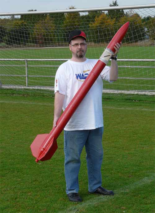

Beitrag 7091920

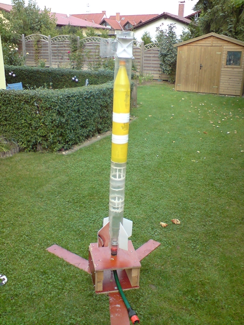

heute habe ich meine Teufel6400 fast fertig bekommen. Abheben könnte sie schon. Es fehlen nur noch die Feinarbeiten, wie spachteln, lackieren usw. Mir fehlt leider die Zeit. Aber jetzt muss sie erst mal beweisen ob sie überhaupt abhebt. Sie wiegt komplett 1250g. 250g mehr als gewollt. Na ja. Bei 14 bar sollte sie 135m, und bei 12bar 117m steigen. Sie hat ein Fallschirm Modul für zwei Schirme. Und in die Spitze kommt noch ein dritter Schirm. Film und/oder Bilder dann nächste Woche. Geändert von Raketen Teufel am 22. September 2009 um 17:31 http://www.wasser-rakete.de http://www.webradio.today |

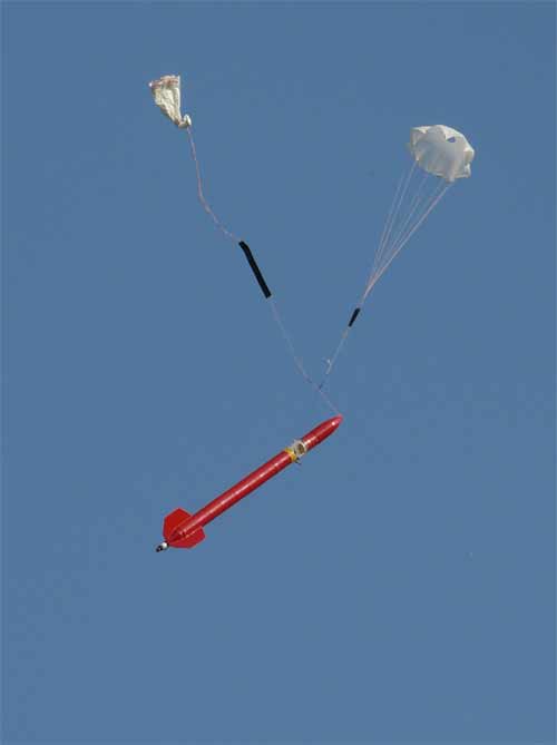

Beitrag 7093911

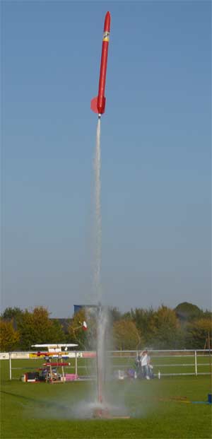

Ein Bild der Neuen vom Okt.Sky 2009
Und hier das Video vom Erstflug Das Video nat. auch vom Stephan. Der baut nicht nur gute Raketen. Ist auch ein guter Fotograf Geändert von Raketen Teufel am 28. September 2009 um 16:21 http://www.wasser-rakete.de http://www.webradio.today |

Ich hab hier noch eine nette Slowmotion-Aufnahme deiner teuflischen Rakete. Guckst du hier. Gruß Robert |

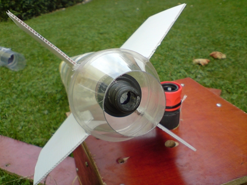

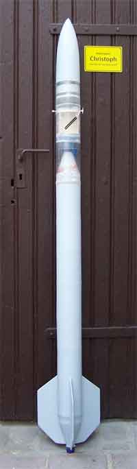

da bin ich ja mal gespannt was meine Blue Sky bei 16 bar macht ... Deine ist ja sozusagen der vergleichspunkt bei mir weil sie ja auch 6 l hat und auch aus 1,5l Flaschen besteht. Gruß Padi Hier mal 2 Bilder meines Prachtstückes. Die Rakete wird noch mit GFK überzogen und Blau Weiß lackiert und natürlich kommt auch noch eine Spitze oben drauf . Der Zweck hat den Zweck den Zweck zu bezwecken und wenn der Zweck den Zweck nicht bezweckt, dann hat der Zweck überhaupt kein Zweck |

Zitat: Suuper tolles Video. Danke. War wieder ein toller Oktober Sky. http://www.wasser-rakete.de http://www.webradio.today |

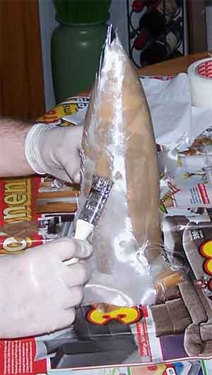

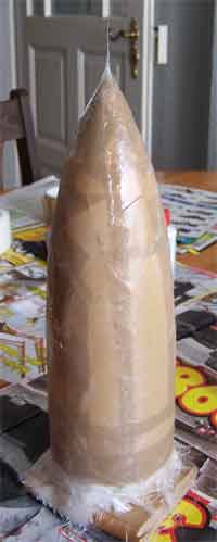

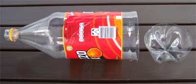

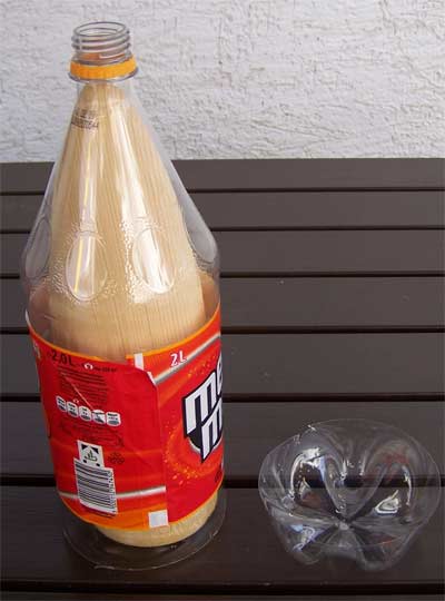

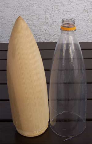

Zitat: Hallo, deine Wara sieht toll aus. Ich habe abe eben eine Spitze aus 2 Liter Mezzo Mix(dünnwandig) geschrumpft. Wenn Ihr braucht, dann schrumpf ich euch gern die ein oder andere. Habe das nach Scorpions Anleitung gemacht. Ich habe die Form ein wenig eingewachst. Dann geschrumpft, und anschließend eine Düse aufgeschraubt. Dann Druck drauf, plöpp..... und fertig. Geändert von Raketen Teufel am 28. September 2009 um 16:39 http://www.wasser-rakete.de http://www.webradio.today |
