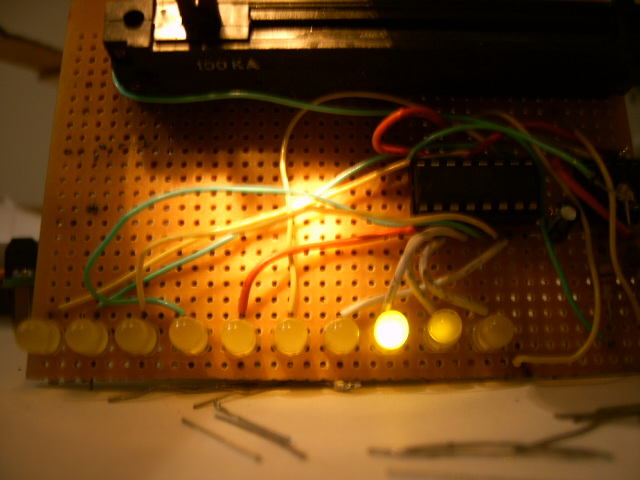

So, das erste ist Licht ist gebaut. Nach einer umfangreichen Fehlersuche funktioniert es einigermaßen, nur einige Pins leuchteten etwas sehr schwach, fazit, ich habe einen schonmal zerschoßen. Der nächste geht nun, bis auf eine LED die nur halbschwach leuchtet, aber das reicht mir vorerst.
Hier mal mein Werk:
Wenn ich nicht noch eine andere Verwendung finde, baue ich mit noch einem 4017 eine Erweiterung, auf 20 LEDs. Bei 5V geht das ganze auch noch ohne Vorwiderstände, bisher sind noch alle heil. Werde nachher mal testen wie das mit einer 7-Segmentanzeige geht.
MfG Fabian

Hallo Fabian,
na da hast Du aber schnell ne Verwendung für die IC's gefunden. Dass die Leds nur schwach leuchten, muss nicht heissen, dass das IC defekt ist. Denn siehe Datenblatt bei 5V es gibt einen typischen Strom den der Ausgang liefert, aber auch einen minimalen. Je nach Ausgangstransistoren im IC fließen also unterschiedliche Ströme(kann so sein, muss aber nichtwink ). Deshalb wäre ein Betrieb an 12V zu empfehlen, weil dann durch den
Vorwiderstand der Strom vorgegeben wird, was für eine gleichmässigere Leuchtkraft sorgt.
Bei billigen Leds gibt es zu dem noch eine starke Streuung der Leuchtkraft bei gleichem Strom ?!?!mad
Würde also mal probieren die Schaltung bei 12V zu betreiben, und noch einen Widerstand in die gemeinsame LED-Rückleitung einzubauen.
Gruß Uli
