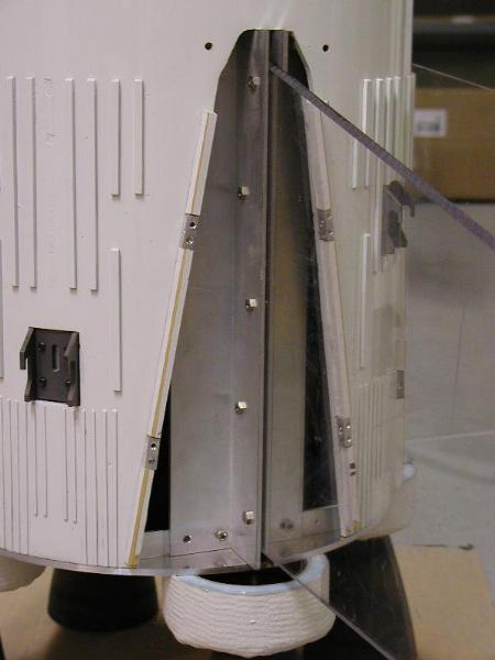

Bei der Ariane 4 ging nichts ohne eine Alu-Winkel-Halterung. Die 1cm dicken Finnen mussten ja für den Transport entfernt werden können !

Hmm, bei 1cm Wandstärke und einem Metall-Innenrahmen ist das aber auch ein wenig was anderes als das, worüber hier bisher so geschrieben wurde - oder? smile
