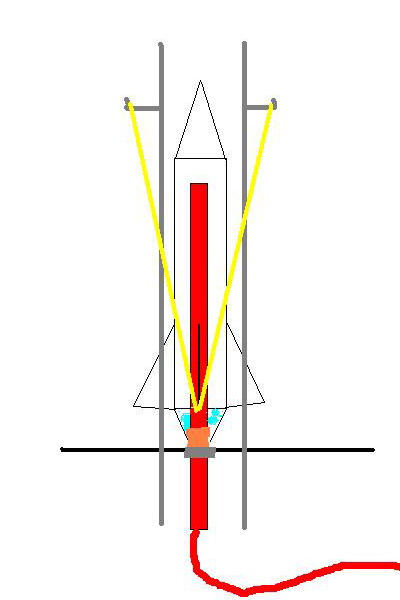

Grau = Startführung / Startturm
Gelb = Expandergummis / Spanngummis zB. für Gepäck.
Rot = Launchtube
Exemplarisch ist nur ein Gummi dargestellt, aber ich könnte mir vorstellen das vier Gummis in je eine Kerbe auf der Unterseite der Finnen fassen.
Dürften natürlich nicht bis zum gehtnichtmehr gespannt werden, damit sich die Fuhre nicht schon auf der Rampe zerlegt...... wink
Aber sie geben den gewissen Extrakick.
Das wäre in meinen Augen am ehesten und am einfachsten praktisch umzusetzen.
Vorteil: Man bräuchte keine zweite synchrone Auslösevorrichtung, alles wird durch die übliche Kupplung gehalten und ausgelöst.
Nachteil: Alles wird durch die übliche Kupplung gehalten....

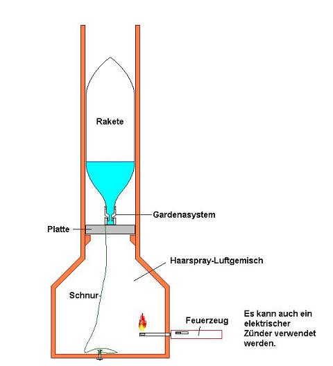

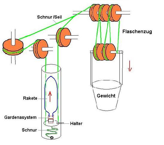

Vor einiger Zeit hatte ich mal diese beiden Zeichnungen gemacht:
Erstes ist das bereits erwähnte à la Kürbiskanone.
Das Zweite ist ein Katapult mit Flaschenzug und Gewicht.

Der erste Vorschlag ist nach aktueller Rechtsprechungslage allerdings definitiv ein Verstoß gegen das WaffG, vgl. Kartoffelkanone.
Ansonsten bin ich auch Deiner Meinung, was den Zweck einer Waffe nicht erfüllt, ist keine Waffe. Und die meisten Richter in diesem Land dürften noch etwas mehr gesunden Menschenverstand besitzen als ein gewisser Herr S. im Ministerium des I.

JKH, ist das zweite System mit den Flaschenzug nicht etwas zu träge? Ich denk da grad eher an eine Art Wippe, auf deren eine Seite das Gewicht drauffällt und die Rakete auf der anderen Seite hochkatapultiert. Aber war ja sicherlich auch nur so eine grobe Idee von dirwink .
Olli

Beitrag 7110931 [Alter Beitrag19. Oktober 2009 um 18:24]
@wolke,
hast Du schon mal so eine Wippe gesehen? wink
War nur so eine Idee, ja. Bei grösserer Auslegung aber bestimmt eine mit ordentlich Wums smile

Mal davon abgesehen, dass die Variante mit dem Haarspray von JKH womöglich illegal ist müsste sie, wenn man sie technisch geschickt umsetzt, doch extrem gut funktionieren. Es muss halt gewährleistet sein, dass die Druckkammer für die Explosion nicht platzen kann. Und das Gardenasystem darf durch die ruckartige Beschleunigung nicht überbelastet werden.
Gruss Homergun
