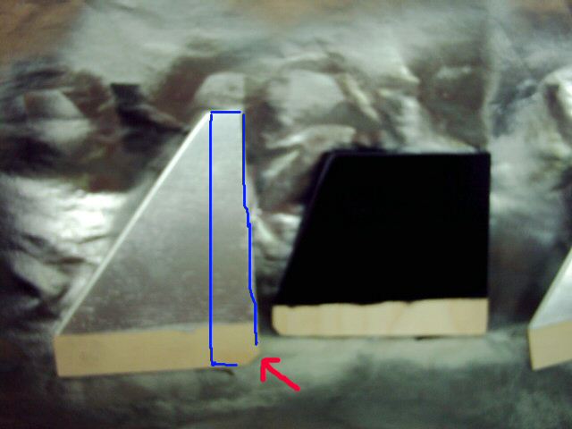

Beitrag 102724 [Alter Beitrag29. Juli 2006 um 23:04]
Hi Matthias,
Nachdem ich es im Chat mitbekommen habe und Du das auch schreibst:
Nachdem sich die vorderen Flossen als zu lang herausstellten wurden sie trotzdem eingeklebt.
habe ich mir deine Baudoku nochmal angesehen und dabei ist mir folgendes aufgefallen !!!
Die vorderen Fins sind nicht zu lang, nur die falsche Seite verwendet(blauer Bereich ist TTW) confused
Die leichte Abschrägung (roter Pfeil) ist normalerweise die Aussparung für das Epoxy an der Zentrierring-Motorrohrklebestelle. wink
evtl. kannst du es ja noch ändern ruhe
Gruß Uli
