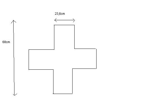

ein mega dankeschön, bäckchen!
mein druckkörper + fallschirmmodul haben fast das gleiche gewicht wie dein d.k und f.s.m.
nur werd ich ja noch größere finnen dranmachen, also in etwa +10 g
jetzt hab ich noch 2 fragen, und zwar: soll ich lieber das plexiglas wie auf dem foto nehmen, oder 3mm sperrholz? und meint ihr 2 von diesen kreuzfallschirmen sollten für eine wara mit 300 - 350g reichen?
lg
andi

Hallo andi,
so rein nach Gefühl würde ich sagen das das ausreichend ist.
Wenn du es aber genauer haben willst dann schaue mal auf der ARGOS Seite
oder mal hier .
Wegen der Finnen, wenn deine Plexiglasfinnen nicht zu scharfkantig sind oder spröde
dann lass sie dran. Meine Erfahrung ist, das das Plexiglas schnell bricht wenn die
Rakete ungünstig aufkommt daher nehme ich nur noch Sperrholz.
Die Timer besorge ich mir immer wenn Nikolaus oder Helloween oder.. ist dann
gibt es meist diese Figuren die zu diesem Tag passen jetzt gibt es evt. noch ein
paar Fußbälle als restposten. Am besten fragst du mal in Zeitschriftenläden o.ä nach.

okay, also halloween ...is noch ne zeit lang hinfrown
kann mir die vllt, gegen entpsrechende bezahlung auch schicken, weil ich würd gerne meine neuseste mal ausprobieren.
hab jetzt mal nen testfallschirm (mit den oben genannten maßen) gemacht und der bringt die rakete doch recht sanft runterbounce
andi
