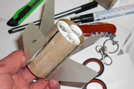

Gestern hatte ich wieder etwas Zeit zum Basteln, da habe ich mich mal an den Cluster herangewagt, er wird aus 3x C6-5 bestehen (Flughöhe dürfte bei mehr als 60 Metern liegen, also völlig ausreichend).
Wenn man den Motorhalter ausschäumt und von Flosse zu Flosse eine Lage Glas legt, sollte das doch eigentlich ausreichen, oder? Der Motorhalter wird dann auf eine 4mm Balsasperrholzrundscheibe geharzt und dann gegen den unteren Supspant geschraubt. Eine Aerodynamischere Verkleidung aus Pappe kommt natürlich auch noch drum, die kann man dann nach jedem Start austauschen(werden ja nicht so viele), um hässliche Schmauchspuren des Schwarzpulvers zu umgehen.

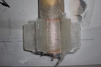

Also habe ich eine Gfk-Platte presslaminiert, mit 8x 80g Glasfilament. Daraus dann 6 Fins geschnitten. Die habe ich dann mit Cyanacrylat fixiert, alles vorher SORGFÄLTIGST abgeschliffen (waren ja noch Klebereste dran) und mit Nitro-Verdünnung entfettet und dann mit 49g Glas von Finne zu Finne verklebt. Dann wieder angeschliffen und entfettet und Fillets aus 5min Epoxy aufgetragen. Morgen wird sich dann zeigen, ob die Flossen dieses Mal halten. Auf dem Bild sieht man die Fins noch vor dem Abschleifen.

wenn du Tip-to-Tip laminieren willst, immer vorher das Fillet und nachher das Gewebe. Das Gewebe kann die Last nicht besonders gut übertragen wenn es an der Flossenwurzel stark geknickt ist. Über das Fillet laminiert wird die Konstruktion viel stabiler.

Also ich habe nochmals eine Lage 80er-Glas von Finne zu Finne gelegt (also über das 5min-Epoxy-Fillet)
Nach dem Aushärten habe ich das überstehende Gewebe nur grob abgeschnitten und noch nicht geschliffen.
Ein kleiner Belastungstest (knapp 3kg): MfG,Leo

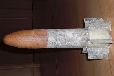

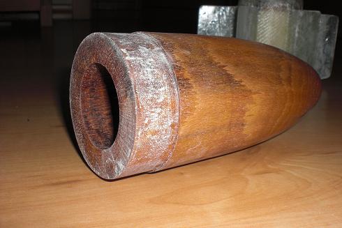

Dank der Ferien habe ich wieder etwas Zeit zum Basteln gehabt, ich habe mich (mit leichter Unterstützung meines Opas) an die Spitze gemacht, sie ist aus Buchenholz und mit Epoxy getränkt, Gewicht etwa 175 Gramm. Insgesamt wiegt der Rohbau jetzt schon 280 gr. und dazu kommen noch fast 200gr. Motoren und ca. 80gr. für die Bergung, das sollten 7 Cs aber noch problemlos stemmen können, sie liegen zusammen ja schon im Bereich eines F- Motors.

Du nimmst ein Papprohr aus einer Rolle Alufolie, klebst Flossen aus 3 mm Balsa drauf, schnitzt eine Spitze aus Balsa oder klebst eine aus Kraftpapier drauf. Dazu ein 300 mm Mylar-Schirm, dann sind wir bei ca. 60 g leer.
Deine Rak. sieht edel aus, aber das Gewicht... Hinsichtlich Spitze und Flossen ist sie für meine Begriffe ein wenig over-engineered. Und bei 560 g Startmasse würde ich zumindest auf Estes-C-Motoren zurückgreifen.

Die Sache mit dem over-engineering sehe ich nicht so schlimm, die Holzspitze ist nur deshalb so massiv, weil ich sonst arge Probleme mit dem Schwerpunkt hätte, und statt Blei nehme ich dann lieber eine schöne Spitze.
Außerdem ist dies mein erstes "größeres" Projekt, da will ich lieber 100m Flughöhe weniger als eine zerstörte Rakete.
