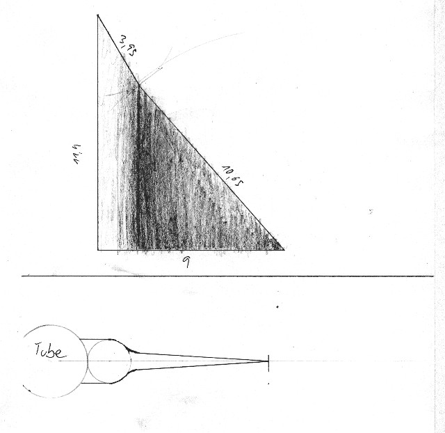

Ich und mein Vater haben mit vereinten Kräften das Rohr lösen können... das Problem war, wie ich mir schon dachte, dass das Epoxy zwischen die Fugen der Folie gekommen ist, und so direkt auf das PVC gekommen ist. Naja, nächstes mal 2 schichten wickeln big grin
Jetzt bin ich gerade dabei ein Styrodur-Muster für die Fins zu machen.
Hier eine Zeichnung:

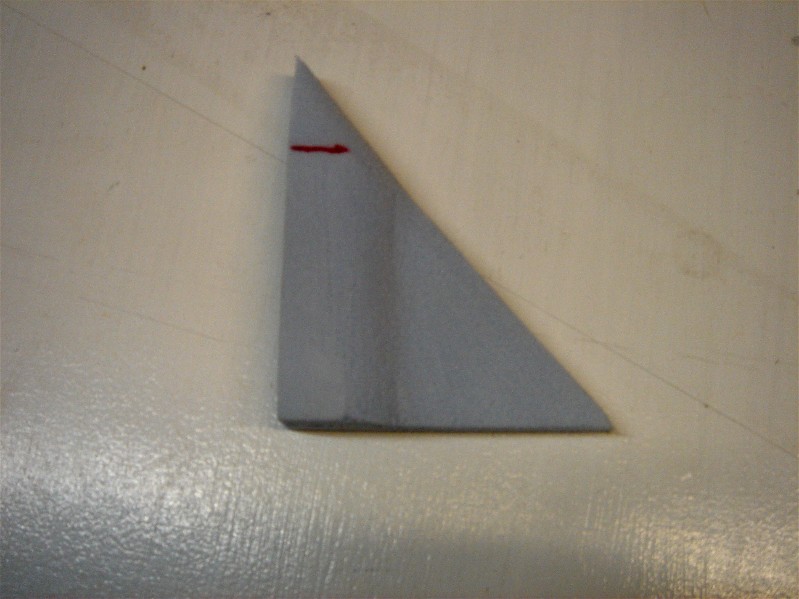

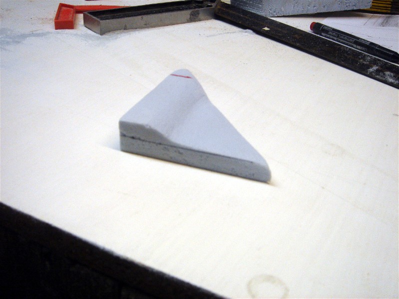

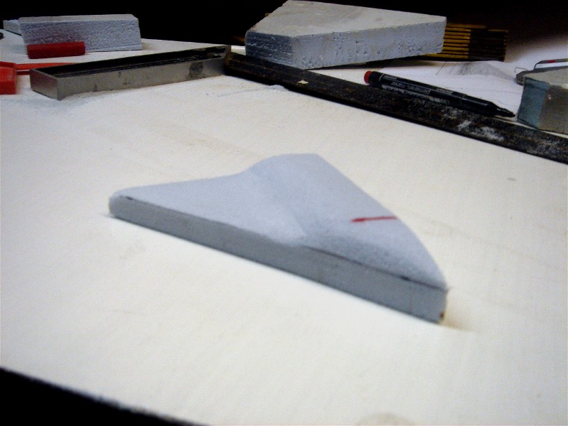

Jaja, ich komm immer dann auf fehler drauf wenn ich dabei bin alles aufs modell zu übertragen -.-'
Ich hab das Design leicht abgeändert. Hier ein paar bilder der Styrodurform:
Bis zum schwarzen Strich schauen.. das ganze wird dann abgeformt. 6 Hälften also.
