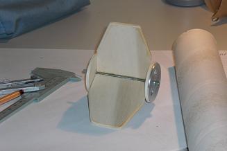

Ich habe 2 neue Zentrierringe gesägt, dann rundgedreht/feilt und mich schonmal mit dem Körperrohr befasst.

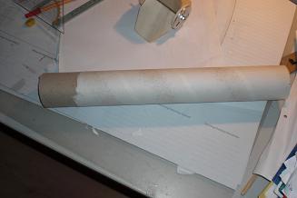

Auf dem eigentlichen Rohr ist noch eine Lage Papier, welche noch mit Kontaktklebstoff beschichtet ist.Das Ergebnis nach 1/2 stündiger Bearbeitung (wie bekomme ich so ein Rohr denn möglichst gerade abgesägt?) sieht nicht besonders gut aus und ist von der Oberfläche her lausig, es muss doch noch einen anderen Weg als den Bandschleifer geben,oder?

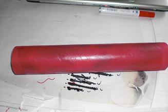

Ich hab jetzt das Rohr gerade abgesägt, geschliffen und lackiert, es sollte eingentlich rot werden, ist aber mehr ein Schweinchenrosa mit dunklen Flecken geworden (z.T. auch Absicht) : Wäre es möglich, eine schweinerüsselförmige Spitze zu nehmen, oder ist das aerodynamisch überhaupt nicht vertretbar?
Mfg,leo

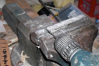

Beitrag 7191965 [Alter Beitrag21. April 2010 um 20:25]
[Melden] Profil von Leo F. anzeigen    Leo F. eine private Nachricht schicken   Leo F. besitzt keine Homepage    Mehr Beiträge von Leo F. finden

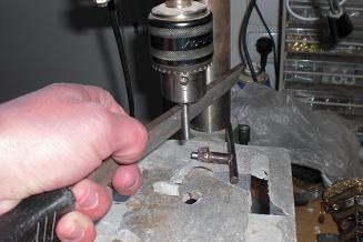

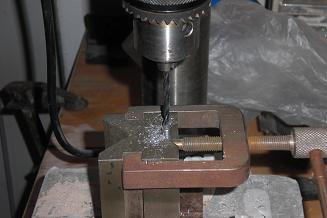

So, weiter geht's mit dem Fertigen der Schockbandaufnahme:

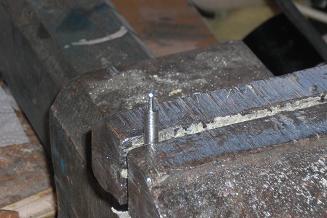

Ein Stückchen 5mm Stahlnagel absägen(ca.3cm) und etwa 0,5mm abdrehen, dafür genügt auch eine Standbohrmaschine. Dann mit einer Eisensäge oben ca. 6mm tief einsägen, bis so etwas stehen bleibt. Dann ein 3.5mm Loch bohren(voher glattfeilen, körnern und mit 1.5-2 mm vorbohren):. Dann ordentlich einspannen, und mit der Standbohrmaschine ein (m4*0.8 = 3.2mm) 3,5mm Loch bohren (wieder vorbohren, körnern kann man sich schenken): Dann noch entgraten und senken, nur ein m4 Gewinde muss ich noch schneiden, ein Bild gibts dann noch.
ACHTUNG: Wenn man mit der Standbohrmaschine arbeitet, NIEMALS Handschuhe tragen!!!
MfG, Leo
Geändert von Leo F. am 21. April 2010 um 20:30

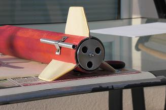

Beitrag 7192913 [Alter Beitrag23. April 2010 um 23:17]
So, heute wieder aktiv gewesen...
Ist aber noch nicht geklebt, ich habe vergessen die Motorrohre zu wickeln...
Das Führungsröhrchen ist aus Alu, 5mm innen, ca.8 außen. Wäre die Art der Befestigung (das ist ein 0,2mm Alustreifen angeschraubt mit 2 Holzschrauben, die Löcher im Papprohr wurden mit CA verstärkt)denn in Ordnung, oder vestoße ich damit gegen irgendwelche Regeln ? Wenn man das Alurohr dann noch anklebt, sollte das eigentlich halten,oder?
MfG,leo

Beitrag 7192914 [Alter Beitrag23. April 2010 um 23:33]
Hi Du
Schön geworden.
Kann mich erinnern, das meiner PML Quasar (1,5kg PML Bausatz) simple Messingröhrchen beilagen, die einfach mit Epoxy angeklebt werden.....
Was bringt die C6 denn mittlerweile auf die Waage?
Für meine Kraken habe ich McDonald Trinkhalme genommen, die ein oder zwei Lagen Glas bekommen haben. Die Kraken hat 700g.
Gruß Jan

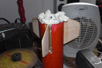

Beitrag 7195924 [Alter Beitrag02. Mai 2010 um 21:40]
Eine (genaue) Waage hab ich leider grad nicht da, aber im Moment sollte sie 120-150 Gramm wiegen.
Habe jetzt die Hecksektion eingeklebt (mit 5min Epoxy von Pollin) und mit 1k Pu- Schaum ausgeschäumt
-> hält BOMBENFEST! Eine Spitze (Balsa oder Styrodur?) kommt dann nächstes Wochenende, Elektronik sollte gleich mit in die Spitze.
MfG,Leo

Beitrag 7195925 [Alter Beitrag02. Mai 2010 um 21:51]
Original geschrieben von Leo F.
...Eine (genaue) Waage hab ich leider grad nicht da, aber im Moment sollte sie 120-150 Gramm wiegen.
Wenn ich das so sehe, wäre mein Tipp eher so um 300-350g.....
Ich habe die Küchenwaage aus den Beständen meiner Frau fest anektiert, für unser Hobby eigentlich unabdingbar.
Gruß Jan
Beiträge: 3034
Beitrag 7195939 [Alter Beitrag03. Mai 2010 um 09:44]
Hallo Leo,
ein schönes Projekt das Du da auf dem Tisch hast. Stabilitätsmäßig bestimmt für die Ewigkeit.
Das Leitröhrchen finde ich persöhnlich nicht so schön, da hätte ich gleich Railbutton vorgesehen. Zum Starten auf dem Leitstab kann man dann immer noch Messingschrauben nehmen und auf dem Schraubenkopf kurze Messingröhrchen auflöten. Das funktioniert prima.
Euer Problem mit der Küchenwaage hatte ich auch mal. Dann habe ich mir bei Amazon eine Digitalwaage für 12,50€ gekauft. Das Ende vom Lied ist leider, dass sich meine Frau die Waage annektiert hat. Der Chinch-Stecker auf der Rückseite für meinen "Teststand" stöhrt sie überhaupt nicht.
