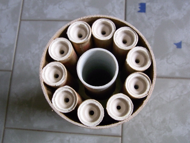

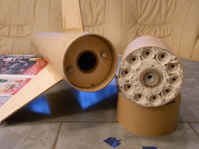

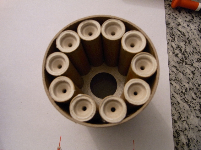

Natürlich bin ich beim 10er Dragrace auch mit dabei und habe mir extra dafür noch ein kleines
Clustermodell gebautwink !
Hier mal ein paar Fotos zur Anregung, Nachbau erwünschtsmile

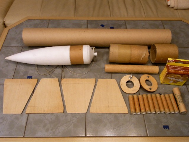

Zusammenstellung der Einzelteile

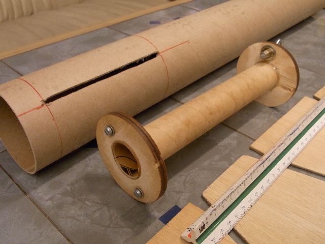

Körperrohr geschlitzt und zentraler Motorhaler zusammen geklebt

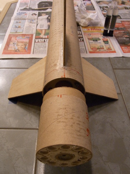

aufgesetzter Cluster-Booster
die Schubplatte für die 10 C6-3 Motoren
10 Stück "Randmotoren" eingeklebt
Beiträge: 5344

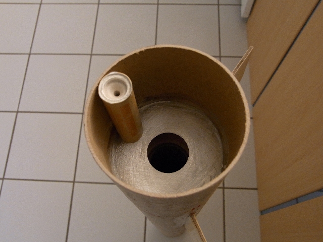

Beitrag 7195949 [Alter Beitrag03. Mai 2010 um 19:46]

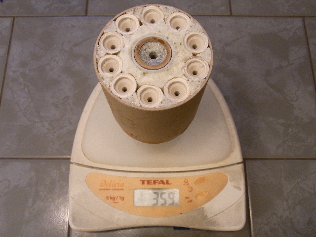

das zentale 24er Motorrohr für einen Estes E9-4 eingeklebt, Ok, jetzt sind es 10 + 1 Motor
geworden...roll eyes (sarcastic)
Der E9-4 ist auch für die Ausstoßladung verantwortlich und wird dafür mit ca 0,5g Pyroflocken
"verstärkt"...

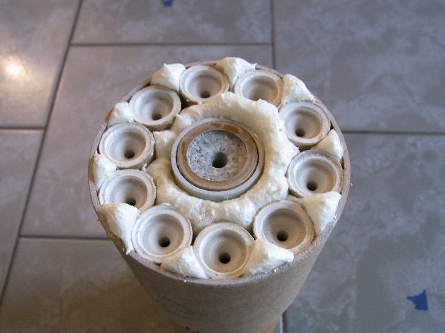

die Zwischenräume werden einfach ausgeschäumt
Ups, das Gesamtgewicht des fertigen "Einweg-Boosters" beträgt immerhin 359g...eek!
die Rakete ist als solches ein "normales" Standartmodell, welches auch mit einem 24er
oder 29er Motor geflogen werden kann, das besondere ist der leicht auswechselbare
Clusteraufsatz!
der Booster aufgesetzt.

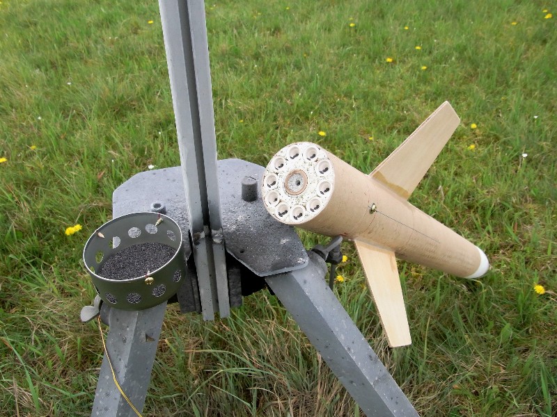

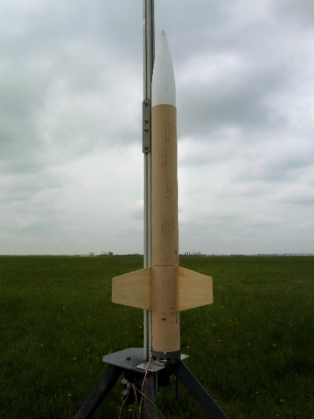

Beitrag 7196900 [Alter Beitrag03. Mai 2010 um 19:58]
"angemacht" wird der Cluster am einfachsten wie immer mit offener Zünddose,
vor dem Start sollten die Motoren etwas mit SP "angefüttert" werdenwink
Startbereit auf der Rampe
Zündung.....
(leider etwas zu früh auf den Auslöser der Kamera gedrückt)
Der Testflug verlief aber absolut zufriedenstellend und die 10er AGM-Cluster ist
damit zum RJD einsatzbereitwink
Selbstverständlich bekommt sie jetzt noch eine nette Farbbehandlung!

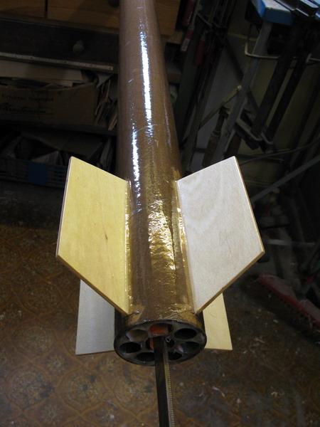

Hi Clusterfreunde,

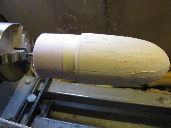

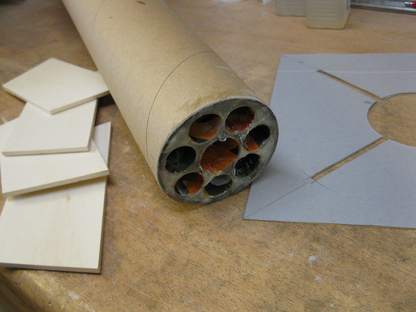

da ja der RJD mit dem 10er Dragrace fast unmittelbar bevorsteht, will ich bei dem Event nicht daneben stehen sondern auch mitmachen.
Hatte zwar nur ein Papprohr (1m x 75mm), aber 7 x C6 und ein C11 passen locker rein.

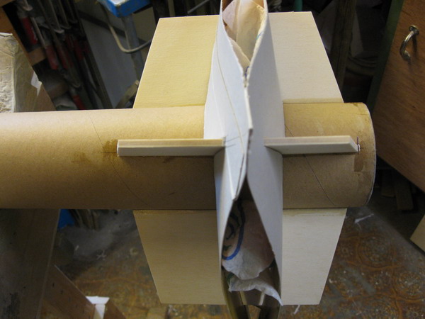

Eine Zentrierhilfe für das Anbringen der Finns mit Skalpel ausgeschnitten und schon sitzen die Finns gerade.
Wegen der Papprolle habe ich das Ganze mit Harz eingepinselt, da hält der Lack besser.

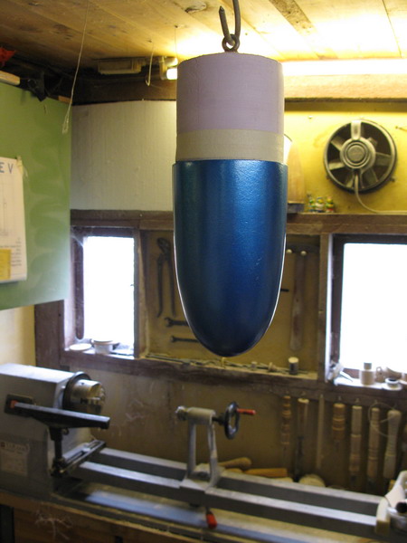

Die Spitze nach alter Gewohnheit gedrechselt, gespachtelt...
... und fertig.
Nun noch alles lackieren, vielleicht ein AGM-Gedächtnisaufkleber drauf, und ich bin beim Dragrace dabei.
Das wird ein Spaß...
P.S. Habe vergessen zu sagen, dass das Ganze 650g wiegt.
Geändert von Rolli am 04. Mai 2010 um 15:58

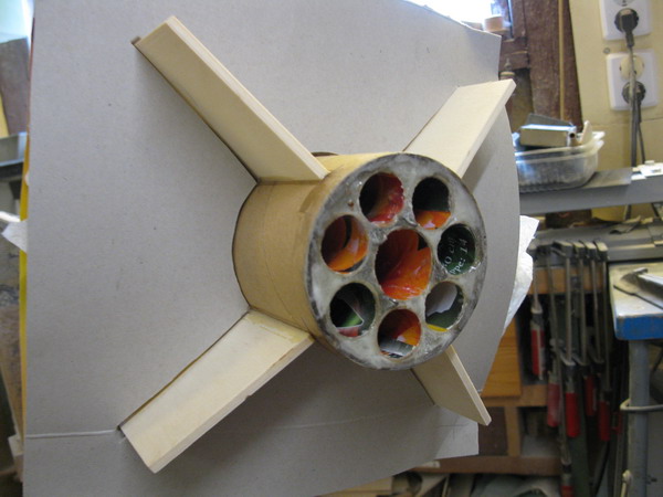

Beitrag 7196921 [Alter Beitrag04. Mai 2010 um 18:42]
Uh dachte schon ich bin der Einzige der die Motoren direkt austauschbar macht. Aber Rolli bei dir geht es auch wenn ich das richtig sehe?
So meine nun auch in Farbe eek!
