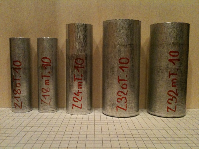

Als Alternative gibt es ja auch noch die anderen Zink SP Motoren:
Zink 18mm (mit und ohne Titan)
Zink 24mm (mit und ohne Titan)
und Zink 32mm (standardmäßig nur mit Titan)
Da gibt es nur folgende Probleme:
-Außer dem Zink 24 von Solaris haben die Motoren Feuerwerksklasse IV,
können also mit der normalen Erlaubnis nach §27 nicht erworben werden.
-Das gilt leider auch für die 18mm Treibsätze die sich sehr schön in T1 Modellen machen.
-Die 18mm Treibsätze haben in Wirklichkeit 19mm Durchmesser, passen daher nicht in alte Modelle.
-Durch die Titan Effektladung geht sehr viel Schub verloren, sodass der Zink 32 nur ca. 700g hebt.
Sehr schön ist jedoch, das die Motoren zuerst Schub bringen und nach der Schubphase die Effektladung,
so heben die Modelle kraftvoll von der Rampe ab und es entsteht keine Brandgefahr durch das Titan. wink
Die Motoren gäbe es also, nur haben sie keine T2 Zulassung und keine BAM Nummer.
Was sich leider auch nicht so schnell ändern wird, da das ganze Prozedere mit der T2 Zulassung eine Menge Geld
und Arbeit in Anspruch nimmt, und sich bei so wenigen Fliegern bestimmt nicht lohnen würde.
Hier hat Solaris mit dem Z24 eh schon einen schönen Treibsatz Salonfähig gemacht. smile
Grüße, Markus

Beitrag 7201934 [Alter Beitrag22. Mai 2010 um 19:08]
%Bild1
Grüße, Markus
Hallo Markus,
man muss aber beachten, dass die Solaris Z24 nicht einfach nur die originalen Z24 ohne Titan sind.
Sie sind vielmehr eine optimierte Version der Z24 ohne "faulem Satz" mit verbesserter Schubcharakteristik.
Hier wurde eine komplett andere Pulvermischung verpresst. Somit sind die Sol-Z24 für unsere Zwecke viel besser geeignet.
Ist mir wohl Bewusst, deshalb habe ich ja auch geschrieben:
Ich finde die breite Palette gar nicht schlecht, dadurch kann ich z.B. beim 24er 3x die Flughöhe verändern.
Je nach dem ob Solaris, normaler Z24, oder bei etwas kleinerem Startplatz der Titan Z24.
Im Beitrag ging es ja um die Verfügbarkeit von Schwarzpulver Treibsätzen,
deshalb auch die gesamte Produktreihe an Zink Motoren. angel
Grüße, Markus
