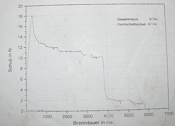

Ich hab hier noch ein ca. 25 Jahre altes Diagramm von Wolfgang Schäfer (Friede seiner Asche, er flog die Motoren u.a. in seinen EXP-Raketen -> http://www.experimentalraketen.de ) vom E 30-3-2 :

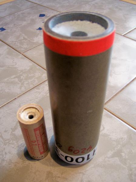

Beitrag 7199931 [Alter Beitrag13. Mai 2010 um 16:25]

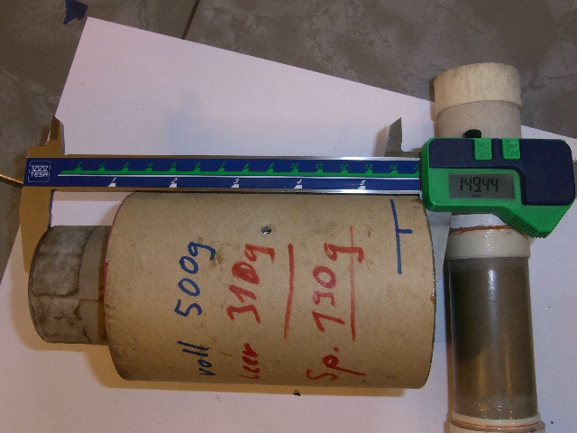

@ Oliver,
ich habe bei einem Freundschaftstreffen im Ausland bisher folgende Motoren selber
in extra dafür gebauten Modellen testen können:
F 50-2-2
G 50-4-4
H 100-4-4
Die Motoren haben ja leider den Nachteil das sie nicht in die "normalen" Motorhalterungen
passen...
Der G 50-4-4 hat mir persöhnlich am besten gefallen obwohl mich der H 100 zuerst
äußerlich am meisten beeindruckt hat...
Der H 100 ist schon ein ganz schöner "Eimer" alleine seine Abmaße
sind schon gewaltig eek!
die Daten: Durchmesser 50mm, Länge 150mm, Gewicht brutto 420g, Treibstoffgewicht 190g !!!
Der Treibstoff ist aber meines Wissens SP und nicht Composit !?

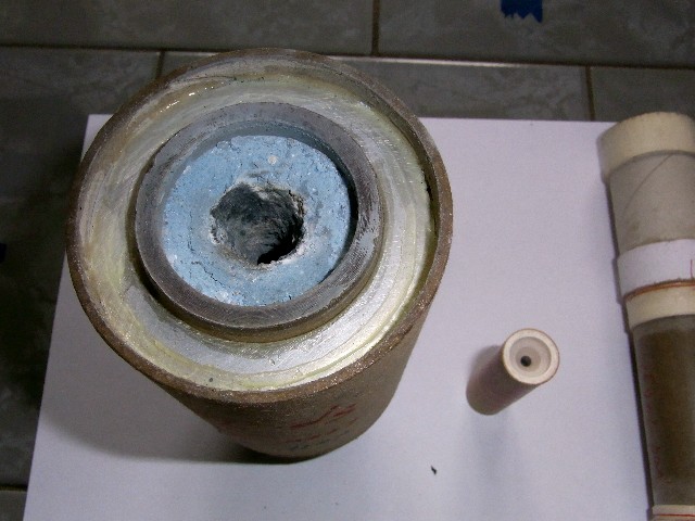

Hier ein paar Bilder:
Größenvergleich mit einem D7-3 (WECO)
Durchmesser
Länge
die Düse
osmadie
osmadie

Beitrag 7199932 [Alter Beitrag13. Mai 2010 um 16:39]
Hallo an alle,
bei den Platzern wäre es schon wichtig, genauer nach den Ursachen zu forschen. Wenn da mal eine Lieferung bei irgend einer Zwischen-Station ein paar Tage in einer feuchten Lagerhalle verbracht hat, wäre das schon eine mögliche Ursache. Das ist dann aber kein Problem der Motoren selbst.

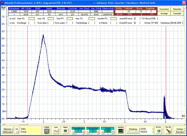

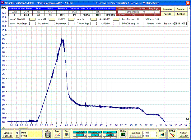

Was mir auffällt ist, dass die Bezeichnungen der Motoren recht stark von deren tatächlichen technischen Daten abweichen. Da wären ein paar weitere Schubdiagramme hier angebracht. Habt Ihr noch weitere Schubdiagramme, die Ihr posten könntet oder solche Datentabellen:
@Andreas
Woaappp! "Eimer" ist echt nicht übertrieben... Was für ein Hammer...
Gut, wenn er etwas schwach auf der Brust ist, kann man das ja entsprechend bei der Konstruktion berücksichtigen, wenn man das weiß. Gibt es zu dem auch ein Schubdiagramm?
Dass die Durchmesser sich nicht nach unseren Standard-Maßen richten ist vielleicht etwas lästig. Aber man kann ja meist entsprechende Adapter bauen.

der H 100 liefert zwar eine ganz nette Show was Feuer, Rauch und Sound betrifft
aber die Leistung ist nicht überzeugend !
Das liegt sicher auch an der recht "bröckelichen" Düse welche sehr stark aufbrennt.

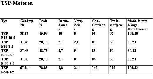

@ Oliver,
frag doch mal bei Jan Hein wegen der Schubdaten und Diagramme für die TSP-Motoren nach!
Er hat zwar nicht mehr alle diese Motoren im Program aber er hatte sie mal...
Kontakt zu ihm findest du unter: http://www.cavemanrocketry.nl
Paul
Paul
Registriert seit: Sep 2001
Wohnort: Lüdenscheid
Beiträge: 906
Beitrag 7199936 [Alter Beitrag13. Mai 2010 um 21:02]
hier zwei Diagramme von den "F"-Motoren
