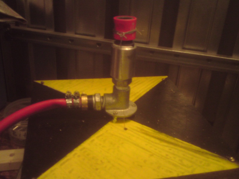

Nachdem ich mit Batkiter Kontakt aufgenommen hatte, und ich einen sehr schönen Adapter erhalten habe und gestern einen Drucktest bei 6,5bar gemacht habe (mehr wird mit der Pumpe schwer) und alles dicht ist, möchte ich euch noch kurz das Ergebnis zeigen: Eine Startrampe mit nur einer Klebestelle und ohne löten:
Ich weiß die Lackierung istwuerg
Geändert von .Timsu. am 07. August 2010 um 14:00

Beitrag 7234926 [Alter Beitrag09. August 2010 um 19:02]
Hallo Timsu,
ist doch klasse die Lackierung die findet man im Feld bestimmt wieder big grin
Hast du schon ein paar Starts gemacht ?

Beitrag 7234927 [Alter Beitrag09. August 2010 um 19:48]
[Melden] Profil von .Timsu. anzeigen    .Timsu. eine private Nachricht schicken   .Timsu. besitzt keine Homepage    Mehr Beiträge von .Timsu. finden
Nein mit der Rampe noch nicht. (Bei der alten Rampe stande ich beim pumpen 1m neben der mad )
Aber bald starte ich dort mit meiner ersten "richtigen". Baue gerade an 2l SST mit Tomy timer
Gruß tim
