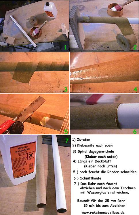

ich empfehle das selberwickeln mittels Papierklebeband. Dann kannst du dir unter all den Rohren das raus suchen was den passenden Durchmesser hat. Da wickelst du dann 2-3 Lagen von diesem Klebeband herum. Das wird sehr leicht. Habe da mal eine Rakete auf einem D7 fliegen lassen mit ähnlichem Durchmesser und ca. 1m Länge. Die Höhe war nicht der Bringer aber es hat geklappt. Bei den restlichen Bauteilen würde ich auch sehr leichte Materialien wählen. So kann man anstatt Sperrholt aus Birke auch welches selber aus Balsaholz machen. 2-3 Lagen 1mm Balsaholz reichen für diese Motorisierung aus. Das Holz am besten mit der Briefwaage einkaufen gehen. Je leichter desto besser. Ich muss sagen das leichtes und großes Bauen schwerer ist als nur einfaches großes Bauen mit dickem Motor. Aber dafür ist der Anreiz auch größer.
Hi, als Beispiel eine Anleitung für ein 25 mm Rohr: Gruß Tom

Und das ist stabil? Sieht n bisschen dünn aus!
es kommt auf das Verhältnis Länge zu Durchmesser an. Was ungemein hilft sind nachher die eingeklebten Spanten. Jeder zusätzliche Spant versteift das Rohr. Im Bereich der Flossen hast du ja vor einen Kühler über dem Motor einzubauen. Dadurch wird dieser Bereich sehr steif werden. Ähnliches dann auch auf der anderen Seite bei der Spitze. Wenn man die Spitze aus Balsaholz dreht wird diese auch sehr leicht. Wenn du die Rakete lackierst, wird das auch noch mal etwas steifer je nach Lack. Das klingt zwar jetzt komisch, aber wenn man in einem sehr leichten Bereich arbeitet macht es sich bemerkbar. du kannst auch das Papierrohr noch mit einer Lage 25g Glasgewebe versteifen.

Hi, du kannst dem Rohr natürlich auch erotische Witze erzählen damit es steif wird Okay, war nur´n Scherz. Ich habe gute Erfahrungen mit dünnwandigen Rohren gemacht indem ich zu den schon vorhandenen Motorspanten noch 2 weitere aus 4mm Balsa eingesetzt und das Rohr anschließen 4-5 mal verglast habe. Die Restfestigkeit hat dann der Spachtel, Grundierung und Lack erledigt. Das Gewicht des Modelles ist dadurch nur unwesentlich schwerer geworden. Michael
