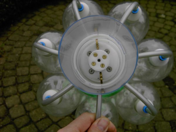

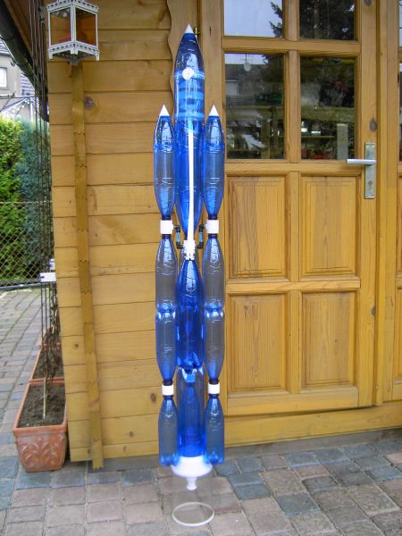

Eine Frage habe ich dazu: Du sagst 20 mm Düse, das sieht doch nach viel mehr Düsen aus, oder nich?
So eine Rampe hast du doch auch, die für mehrere Düsen geeignet ist.
Wenn Ich das richtig sehe sind das nur zugeschraubte Flaschen. Vom Aufbau her würde ich sagen, das die äusseren Flaschen nur für Druckluft da sind.
Mfg Fabian

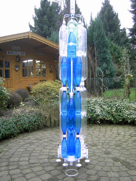

Beitrag 106717 , 68 Liter Booster [Alter Beitrag27. Oktober 2006 um 19:19]
Hallo Hendrik!
Bei diesem Booster leistet nur die Center - Düse die Arbeit. Die Clusterauslösung habe ich bisher
nur bei dem 22 Liter Cluster verwandt. Wenn aber der Start nicht die gewünschte Power hat, werde ich den Booster zu einen Cluster umbauen.
Dazu muß ich einen ganz neuen bauen, weil der Düsenabstand, bedingt durch den großen Mitteltank,
erheblich größer ist und sieben Zusatztanks, statt sechs, gleichzeitig gezündet werden wollen.

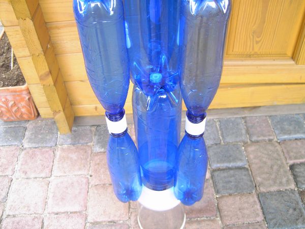

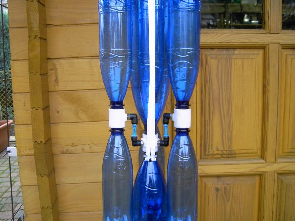

Noch zwei weitere Fragen?
1. Was sind das für Flaschen?
2. Wie befestigst du die Flaschen miteinander, weil nach SST sieht das ja nich aus?
Batkiter
Batkiter
Registriert seit: Jun 2006
Wohnort: Moenchengladbach
Verein: Alleineflieger
Beiträge: 420
Beitrag 106746 , 68 Liter Booster [Alter Beitrag28. Oktober 2006 um 11:46]
bounce
Ich verwende für die Außentanks glatte, 2 Liter Flaschen, ohne jegliche Vertiefungen oder Muster.
Für den Center-Tank (grün) habe ich 3 Liter PET- Flaschen genommen.
Die Verbindungen der einzelnen Flaschen untereinander sind mit meinem Schraubsystem aus Aluminium und
Kunststoff gemacht.
Ich freue mich über jede Frage bezüglich des Boosters, also immer ran!

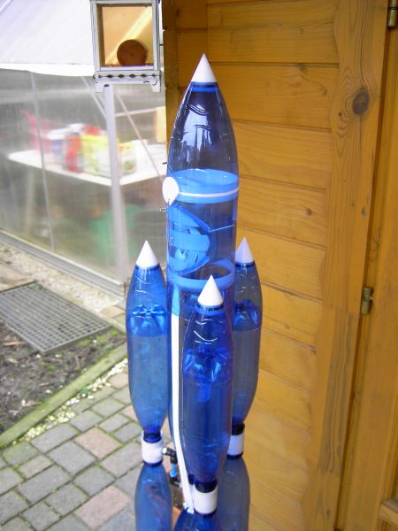

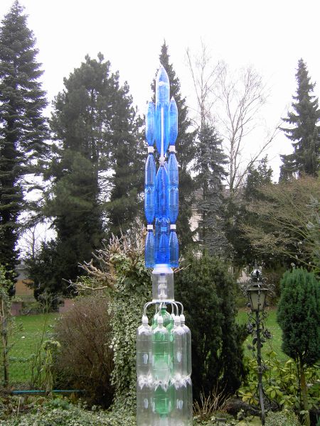

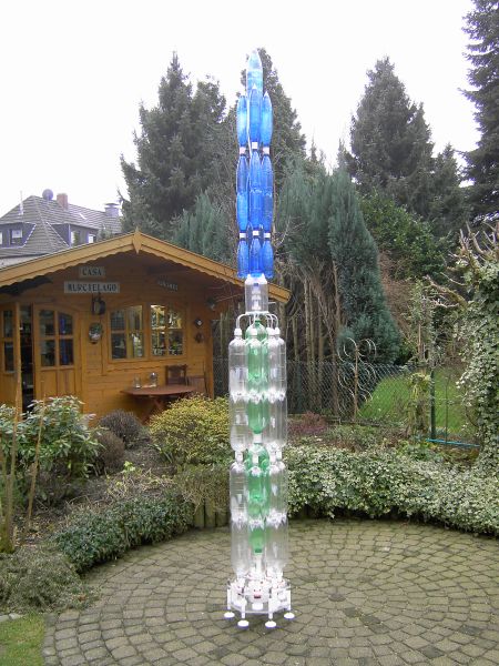

Mein 68 Liter Booster hat eine neue, zweite Stufe in Form eines 9 Liter Boosters bekommen,
Diese Bauweise reduziert die Gesamtlänge der Rakete um 30% und ist somit stabiler in der Start-
und Beschleunigungsphase.

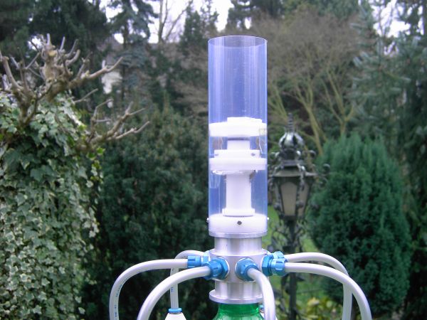

Auslöser der zweiten Stufe ist die neue Generation der innenliegenden Schwimmer-Variante.
Düsendurchmesser 20mm, Gewicht der zweiten Stufe: 600 Gramm, Bergung durch 600mm
Fallschirm in querliegender Fallschirmkammer mit PET-Feder, Auslösung durch Tomy-Timer mit
bewährter Extenterscheibe.
Starttermin: NRT 2008
Ich muß eine kleine Korrektur vornehmen. Es handelt sich nicht wie oben beschrieben um den
Booster, sondern um den 68 Liter 8fach Cluster, der als erste Stufe arbeitet.
Gruß Batkiter
Geändert von Batkiter am 28. Januar 2008 um 17:53

whoa Da bekommt man den Mund nicht mehr zu vor staunen!

Hallo Claus,
total verrückt deine Raketen werden echt immer größer und schöner auch immer neue innovative Ideen bringst du mit.
Bei diesen Größenordnungen tun sich wohl aber auch neue Probleme auf denn wo bekommst du das ganze Wasser her und wie kommt es in die Rakete rein ?. Aber ich glaube dazu hast du schon eine Idee.
Ich bringe zum NRT dann nicht nur ein Verlängerungskabel für den Kompressor mit sondern am besten auch noch ein Stück Wasserschlauch big grin
Freu mich schon beim Start dabei sein zu dürfen.

Immer wenn man glaubt, alles gesehen zu haben, überrascht Claus einem aufs neue ... saubere Arbeit!
