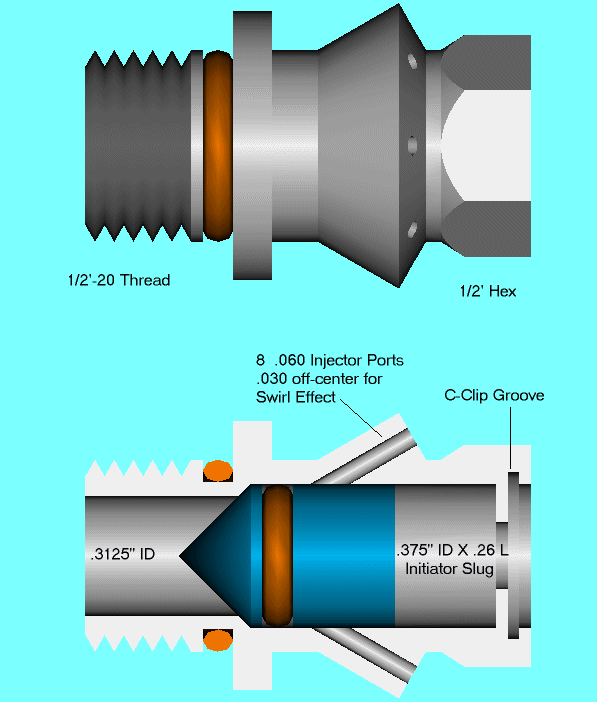

Mein Hybrid spritzt mit 90° Winkel ein. Das Zurückhalten funktioniert so wie in dem .pdf in folgendem Link beschrieben:
AlphaHybrids
An der Alcojet/Sodaclub/Paintball-Flasche habe ich ein Sicherheitsventil und eine Schraubkupplung montiert. Die Kupplungen gibts bei Hytec-Hydraulik .

Direkt nach außen, 90Grad?? Wie habt Ihr das mit dem Rückhalten des N2O geregelt? Mechanisch oder mit einem Schlauchstück? Und der Tank, aus Sodaflaschen? Mit oder ohne Ventil?
Nein, nur 15° von der Motorachse nach außen.
Bei Roman allerdings 90° nach außen, allerdings auf einen "Prallring" aus Graphit. Ich denke mal, das sich das N2O hier am Übergang vom Prallring vom Grain auf der Stirnseite des Grains seinen Weg zum Liner sucht, daher der Burntrough (endlich ein Anglizismus^^).

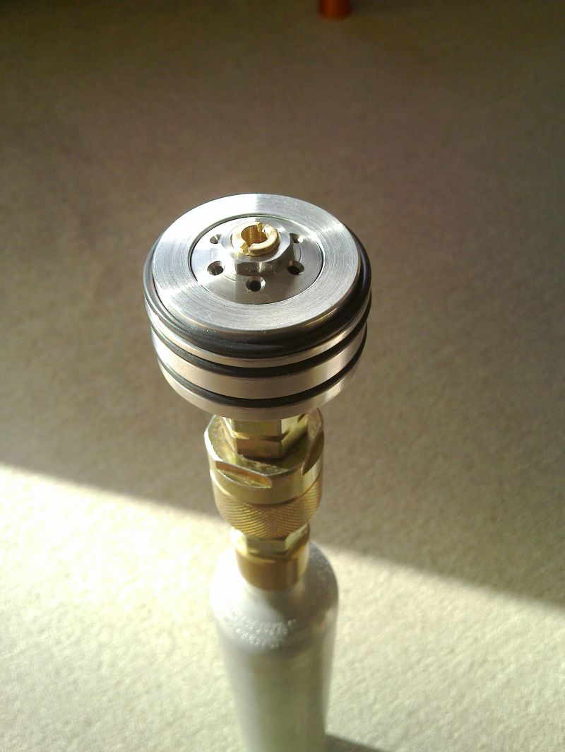

Das N2O wird durch einen Kolben zurückgehalten der gleichzeitig das Pyroventil bildet.
Das sieht bei mir ähnlich aus, wie bei der angehängten Grafik (copyright SORAC).
Als Tank halten Soda-Flaschen mit einer Hydraulikverschraubung als Ventil her.

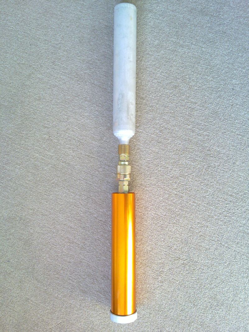

Ja genau! Das Preppen sieht dann wie bei einem AT aus. Einfach alle Teile zusammenschrauben, in die Rakete einbauen und auf die Rampe damit. Durch das Injektor-Prinzip mit der kleinen SP-Ladung zündet der Motor dann auch auf Knopfdruck. Beweis gefällig? big grin
Hier...
...und da!

Beitrag 7249922 [Alter Beitrag15. September 2010 um 16:47]
Ich wollte zwar eigentlich keine Bilder posten bevor ich nicht alles fertig habe, aber dann gibts halt schon mal ein kleines Sneak-Preview wink
