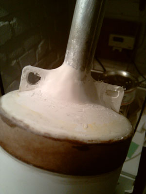

Hallo Andreas,
sag mal hängst du an diese Plastiklaschen an der Spitze irgend etwas wichtiges wie z.B. einen
Fallschirm oder das Schockkordband an?
Wenn ja, dann möchte ich dir unbedingt davon abraten, die reißt dir spätestens nach dem fünften
Flug ab und das wäre doch echt schade bei deiner ansonsten sonst so solieden Konstruktionwink !

da muss ich Andreas zustimmen. Die Lasche ist nur un die Spitze
beim Lackieren auf zu hängen..

Es war eigentlich so angedacht.
Dann lasst mal hören!

Am besten ist es wenn Du in die Mitte der Spitze eine Ringschraube einschraubst. Das fällt aber in diesem Fall aus. Da fällt mir im Moment auch noch keine Lösung ein, da muss ich erst mal drüber nach denken. Auf jeden Fall kannst Du dich nicht auf die Öse verlassen da gehst Du bestimmt die Spitze suchen.
Außermittig? Sollte doch hier kein Problem sein.
Ich habe mal so eine Spitze etwas modifiziert. Den Boden mit den Laschen habe ich ausgetrennt und dann eine Sperrholzplatte eingepasst. Diese Platte habe ich seitlich mit Senkkopfschrauben befestigt. So etwas würde ich hier auch machen. dann kann man schön ein Loch bohren für das Rohr und seitlich die Ringschrauben mit Kontermutter anbringen. Anschließend wird der Deckel der Spitze eingeschraubt.
Da die Senkkopfschraube da rein kommen wo nachher die Spitze ins Rohr kommt, empfehle ich möglichst kleine Schrauben zu nehmen so das die Wahrscheinlichkeit das de rKopf rau sschaut und stört minimal ist. Man kann auch die Sperrholzplatte bei den Schraubenlöcher ansenken, so dass das Spitzematerial mit dem Senkkopf in die Senkkung gezogen wird.
Das ganze hat dann sogar noch den Vorteil, das man in die Spitze rein kommt wann immer man es will. So kann man dort Ballast oder anderes Zeug platzieren.

Ich werde mal schauen.
Der Vorschlag von Neil hört sich machbar an.
Ich warte jetzt allerdings erst einmal auf die passenden Schirm, die im Laufe der Woche kommen müssten, und dann passe ich das sauber ein. Der 120er Testschirm lag ziemlich eng in der Nutzlastkammer.
Sollte das mit dem 90er Schirm auch der Fall sein, werde ich einen Teil der Spitze dazu nutzen um dem Schirm mehr Platz zu verschaffen.

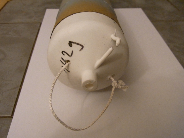

Eine simple aber gut funktionierende Möglichkeit die Spitze ordentlich zu sichern ist zwei Löcher
exzentrisch hinein zu bohren und eine stabiele Schnur (z.B. Kevlar) hindurch zu führen und zu einer Schlaufe zu verknoten.
Daran kannst du dann sicher alles anhängen ohne Angst haben zu müssen das etwas weg reist...wink !
