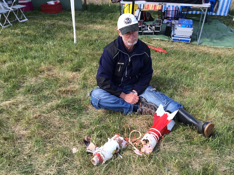

Das war schon damals eine Lieblingsrakete von mir. Ich hatte wunderschöne Flüge mit dem Modell gehabt.
Doch leider hat das Schicksal zugeschlagen, und auch diese Rakete hat nach vielen Jahren den Modellraketentod erleidet.

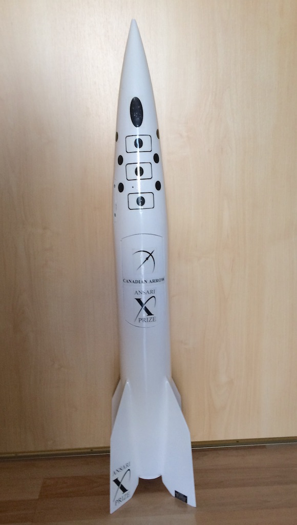

Nun habe ich mich entschlossen das Modell noch einmal zu bauen.
Natürlich kommen jetzt ein paar neue, modernere Konstruktionen dazu, wie z.B. die Motordose mit wechselbaren Motorcontainer, sowie einen neuartigen, seitlichen, pyrotechnischen Fallschirmausstoß.

Mittlerweile bin ich nahezu fertig mit dem Teil.
Viel experimentieren brauchte ich nicht mit der neuen Lösung des Fallschirmausstoß.
hier ist das Experiment
Ich denke mal, dass das in der Luft genau so klappt.

Das heißt, für die Canadian Arrow siehst du nur eine einstufige Bergung vor?
Tracking
Altimeter
Beiträge: 3077
Beitrag 7642461 [Alter Beitrag14. März 2018 um 14:17]
Richtig! Weil sie auch nicht wesentlich höher fliegen wird als 300m.
Bei der "Operation Back Fire" kamen beide Fallschirme auch fast zur gleichen Zeit. Ich will mal sagen, das lohnt sich bei der Höhe nicht.
Vielleicht werde ich aber da noch mal eines Besseren belehrt.

Mit dem Finish warte ich erst einmal wärmeres Wetter ab. frown ist einfach zu kalt geworden...
Beiträge: 3077
Beitrag 7642541 [Alter Beitrag07. April 2018 um 16:23]
Jetzt habe ich doch noch die Zeit gefunden zu lackieren.
und das Wetter bzw. die Temperaturen sind optimal smile
Nächste Woche kommt das Rot drauf...
