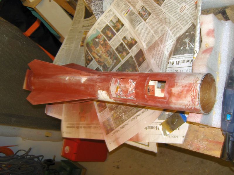

Was fehlt noch..... die Farbe
Da die Oberfläche durch die Laminierexperimente nicht mehr so optimal war habe ich erst einmal gespachtelt und geschliffen dann grundiert und geschliffen usw. Ich glaube dazu brauche ich nicht mehr zu erzählen außer das ich alles mit Spraydosen der Fa. Molotow lackiert habe.

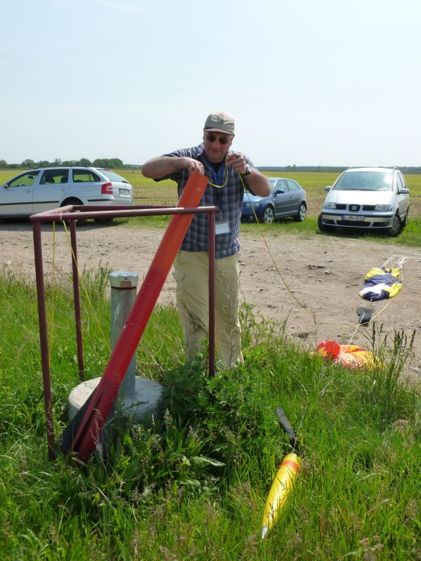

Der erste Flug war auf dem RJD 2012, schöner Start und gerader Flug auf ca, 570m.
Am Gipfelpunkt hat sich, wie vorgesehen die Klappen geöffnet und den kleinen Fallschirm ausgeworfen aber leider hat sich die Spitze auch getrennt und der Drouge war auch draußen.
Bei der Landung habe ich schon gedacht ich muß die Versicherung bemühen aber die Rakete war sauber zwischen den Autos eingeparkt, leider aber mit Kontakt zu ein paar Stahlrohren, daher Lackschaden nur an der eigenen Rakete.
Warum der der Ablauf nicht wie vorgesehen funktioniert hat konnte ich nicht genau sagen, ich habe mir immer wieder ein Video vom Flug angesehen und die Daten der Bergungselektroniken ausgewertet. Am Ende bin ich zu dem Schluß gekommen das der Chutebag wohl beim öffnen des kleinen Schirms vor die Spitze gestoßen ist und die Shear Pins abgerissen hat. Daher habe ich die Leinen nochmal überarbeitet und den Chute Bag so kurz vor dem Servorelease befestigt das ich gerade noch beim preppen dran komme.
