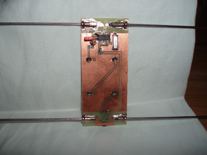

Zur USI: Ja, an sich müßte es gehen, daß man den Mini-Sender an ein GPS-Gerät mit serieller Schnittstelle (TTL) anschließt. USI heißt UniversalSerialInterface. Oder besser: Eine minimale serielle Schnittstelle. Es nimmt Dir im Prinzip die Dinge ab, die bei einer Schnittstellen-Emulation die meiste Rechenzeit und den meisten Speicher stehlen würde. Ansonsten kann man mit dem Ding eine Menge anstellen.
Zur Empfängerbandbreite: Genau wie oben gesagt - je breitbandiger der Empfänger, desto mehr atmosphärische Störungen werden eingefangen und überdecken das Nutzsignal. Wenn also jemand einen Amateurfunkempfänger mit 1KHz Bandbreite hat, dann kann er das kleine Senderchen noch sonstwo empfangen. Umgekehrt ist die extrem hohe Empfängerbandbreite bei meinem Simpel-Peilempfänger der eigentliche Grund für seine Unempfindlichkeit. Aber von den Raketen-Fans hat mir widerum auch jemand geschrieben, daß letztlich die letzten 200 Meter entscheiden, weil man den Rest per Augenschein mitbekommen hat. Na ja, wer startet schon eine Rakete und guckt dann weg? Obwohl, beim explodierten SpaceShuttel hab ich tatsächlich weggeguckt ;-)

Auf www.rowalt.de/mc/avr/foxy/ findet ihr jetzt eine ungefähr 500KB große PDF-Datei, die bereits jetzt (fast) alles enthält. Ich mußte nur eine ältere Version umarbeiten. Es ist neben den Sender-Sachen auch bereits einiges zum Empfänger drin und zur Peiltechnik. Mehr kommt noch - wie gesagt, die Software will ich ja freigeben.

bisher ist das Ganze noch an dem Empfänger gescheitert. Die Platinen und Bauteile sind aber bestellt. Drück mal die Daumen, das die Empfängerschaltung von der Fox-Seite das hält was sie verspricht.
Wenn die Schaltung aufgebaut ist, werde ich meine Erfahrungen damit hier schildern.

hab es mir leichter gemacht und ein Maycom EH430 LPD-Funkgerät mit SMA-Antennenbuchse angeschafft. War recht günstig, habe aber einen bedenklichen Internethändler gewählt (eigene Doofheit)und es dauerte etwas länger mit der Lieferung. Am Sender habe ich eine Mini-Lipo Zelle FULLRIVER LIPO 130MAH/3,7V 10C, mit 4 g. Töne sind schon zu hören. Feldversuch steht noch aus.

wie schon geschrieben ist es ein "Maycom EH430" für 40 EUR. Geht aber bestimmt auch noch günstiger. Wollte den SMA Anschluss um die Antenne einfach auf eine Peilantenne wechseln zu können.

es ist geschaft. Dank Roland´s technischem Support ist der Empfänger nun bereit die ersten Peilversuche zu bestehen. Das kleine Gerät hat einen erstaunlich guten Empfang und ist wirklich kinderleicht in der Handhabung.
Der Aufbau gestaltete sich nicht sonderlich kompliziert.
Für alle die das Gerät nachbauen wollen, schaut unbedingt noch einmal auf die http://www.rowalt.de/mc/ Seite nach dem PDF da das Erste eine veraltete Empfängerschaltung beinhaltete. Diese Schaltung funktionierte bei mir nicht.
Die ersten Freilandversuche stehen noch aus. Ich bin aber sehr zuversichtlich das es klappen wird.
