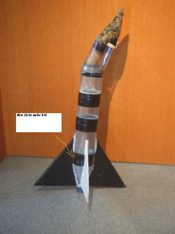

@ Kabelmann: Danke für die Tips! Ich habe sie gestern nochmal ein wenig fliegen lassen, 6mal um genau zu sein. Es war zwar extrem kalt und nass auf diesem blöden Berg, aber es hat sich auf jeden Fall gelohnt! Ich bin diesmal ohne Gewichte in der Spitze geflogen und trotzdem ging die Rakete extrem stabil hoch und auch deutlich weiter als bei den ersten Versuchen. Dazu ist mir diesmal beim Runterfallen noch aufgefallen, dass die Rakete ungefähr ab 15m vor dem Boden anfängt recht laut zu "heulen". Das hat meiner Oma, die bei der 1. Landung fast getroffen worden wäre, schon einen Schreck eingejagt ![]() Da es mit Gewicht in der spitze nicht uafgetreten ist, gehe ich davon aus, dass die Rakete schon recht schnell sein muss um dieses Geräusch zu erzeugen. Aßerdem vermute ich, dass es an den kleinen "Schlitzen" liegt, die zwischen den Flossen und der Flasche noch frei sind. auf dem Bild auf seite 1 sieht man ziemlich weit unten einen Streifen schwarzes Klebeband, an dieser Stelle ist der Flaschendurchmesser deutlich geringer und somit noch eine Lücke zwischen Flasche und Flosse vorhanden. Wer dieses Geräusch noch nicht selbst gehört hat, kann sich mal Feuer Frei von Rammstein anhören, da kommt ein ähnlicher Ton....aber ihr werdet dann wissen, welchen ich meine! Hier das Bild: (die schwarze Spitze hat erst 2 Landungen mitgemacht, das schiefe Stück PET unterhalb aber schon alle 8 Landungen der Rakete!) Gruß Jack Geändert von Jack am 25. Dezember 2006 um 14:07 2010 Voller Kampfgeist blicken wir voraus, zu ihrem Untergang, unserem Triumph... |
