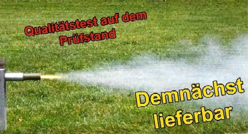

So, bin wieder von der Messe zurück.
Habe über 1 Stunde mit Robert Klima gesprochen und ihn natürlich auch wegen den Fotos seiner neuen Motore gefragt. Hat mir leider nicht gestattet diese zu fotografieren, weil er meinte das da noch evtl. kleine Änderungen stattfinden werden. Das einzige was ich veröffentlichen darf ist dieses Foto:
Auch die Farbgebung der Motore steht noch nicht 100%ig fest, sie sollen wahrscheinlich rot mit weißer bzw. schwarzer Schrift gefertigt werden. Mit der ersten Auslieferung, lt. seiner Aussage, ist in ca. 1/2 Jahr zu rechnen. Leider nicht viel neues hinsichtlich der Motore made by Klima, außer vlt. das die BAM schonmal zu 80% die Genehmigung erteilt haben soll.
