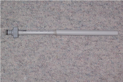

           bastler
          PU-Meister Registriert seit: Mai 2004 Wohnort: BaWü Verein: Beiträge: 437 Status: Offline  |
	    		Beitrag 111270
            Hallo wolke,
        Im Baumarkt gibt es "Elektrorohr", das ist so ein runder Kabelkanal. Gibt's mit 16mm Durchmesser, ich hatte auch mal welches mit 12mm durchmesser, gibt's aber nciht mehr. Die Teile halten mindestens 8bar aus (ohne Gewähr). Ich hatte die "Sojus"-Rakete aus Elektrohrohr und viel Heißkleber gebaut. Der Druckkörper sah so aus:. Viel Erfolg, Gruss bastler Geändert von bastler am 09. Januar 2007 um 21:43  |
