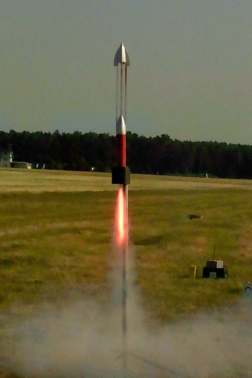

Es ging ja immer darum eine historische Rakete als Scale-Modell nachzubauen und diese
stabil zum fliegen zu bekommen...
Zweiter Start des Prototypen der Magdeburger Pilotenrakete von Rolli beim RJD-2011.
Zahlreiche Flieger konnten sich vor Ort ein eigenes Bild vom stabilen Flug des Modells machen....

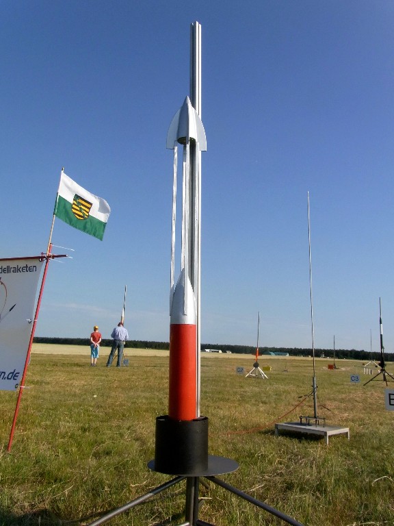

Beitrag 7484909 [Alter Beitrag08. Juni 2011 um 21:07]
vor dem Start....
