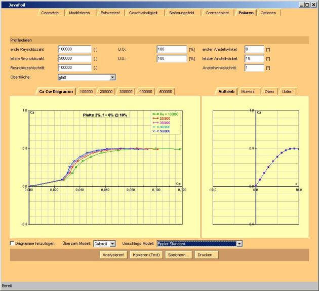

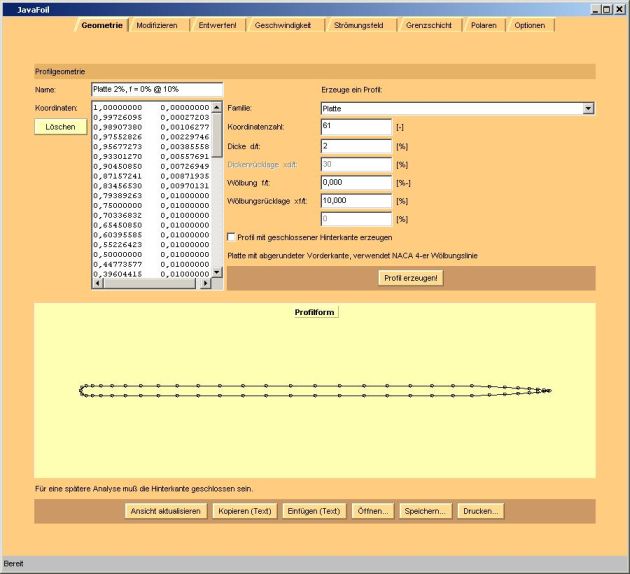

Original geschrieben von Neil
Auftrieb war vielleicht der falsche Ausdruck.
Ich denke schon, dass es der richtige Begriff ist.
Dass der Auftrieb (bei statisch stabilen Raketen) als Rückstellkraft wirkt, setzt den aerodynaischen Vorgang nicht außer Kraft.
Die Platte:
Der Auftrieb:
