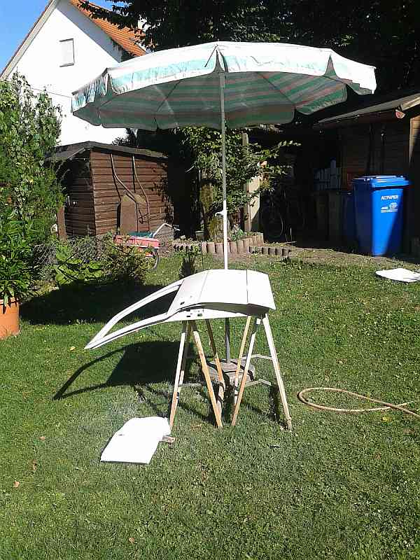

Weiter gehts mit der Gartenlackierung.
Der Staub ist wirklich das größte Problem! Technik und Material sind einfach zu beherrschen... aber dieses Schwebezeug in der Luft...

Schweiß doch eine Plane über den Sonnenschirm und halte den Rasen feucht, so dürften dann auch fast keine Schwebepartikel mehr in der Luft sein. Eine Maske solltest du aber auf jedenFall tragen.

Das wäre ne Möglichkeit, oder nen Pavillon + die Plane!
Allerdings fehlt dann das kräftige Sonnenlicht. Grade eben bei der Tür musste ich schon genau hingucken um zu sehen ob genug weiß drauf ist, nicht das der Rostschutz durscheint..

Das ließe sich mit ein oder zwei starken Quarzstrahlern ersetzen. Wenn du natürlich ein Pavillon hast so ist das noch idealer. Tür zu und schon ist eine praktische Lackierkabine im heimischen Garten geschaffen.stick out tongue

Die Idee mit der Nässe ist vom Prinzip her richtig, aber dennoch nicht zu empfehlen. Der aufsteigende Wasserdampf kann sich auf der frischen Lackoberfläche niederschlagen und dessen Brillanz erheblich mindern. Es ist ja nicht nur der Staub der das Arbeitenim Freien so unerträglich macht, sondern auch der Wind der den Sprühstrahl verbläst und vor allem die Insekten die von den Lösemitteln angezogen werden und garantiert auf der frischen Lackierung landen. Bei Standardfarben lässt sich das später ausschleifen und polieren. Bei Candy-Lacken ist das tödlich.
Eine Lösung wäre ein einfaches Gartenhaus.
Mein Lackierraum ist nur 3m3 goß, aber das reicht. Ein Lüfter drückt Frischluft rein die über 2 Filter einer Dunstabzugshaube gefiltert wird.
In Lackierhöhe ist am anderen Ende ein 50er HT-Rohr quer durch den Raum montiert in dem im Abstand von 5 cm Löcher gebohrt wurden. Die Enden sind verschlossen. Eine T-Verbindung geht durch die Wand wo ausserhalb der Lackierzelle 2 Staubsauger an dem HT-Rohr saugen. So krieg ich den Farbnebel zuverlässig weg. Die Filter in den Staubsaugern halten den Nebel weitestgehend zurück.
Vor dem Lackieren wird die Zelle mit Druckluft gründlich ausgeblasen, so dass alle Schwebeteil abgesaugt werden. Das alles klappt relativ gut. Dennoch - von Perfektion ist das Ergebnis immer noch ein gutes Stück entfernt. In erster Linie deshalb, weil es immer noch irgendwelche Teilchen gibt die sich absetzen.
Im Freien mach ich gar nichts mehr weil ich mich tierisch aufrege wenn so eine Scheiss Minifliege kommt und sich auf den Lack setzt.
Ach ja, das Licht ist extrem wichtig. Am besten geht eine starke, punktförmige Lichtquelle. Man muss die Spiegelung der Lichtquelle im Lack sehen können. So kann man prima den Verlauf und die Schichtstärke abschätzen. Und da ist man auch schon wieder beim Problem der Spraydosen. Deren Zerstäubung ist so schlecht und die zu bearbeitende Fläche so gering, dass der Lack schon angetrocknet ist bis man mit dem Sprühstrahl wieder an der gleichen Stelle ankommt. Ein gleichmässiger Verlauf ist da allenfalls bei einer Lackierfläche von 3-4dm2 möglich.

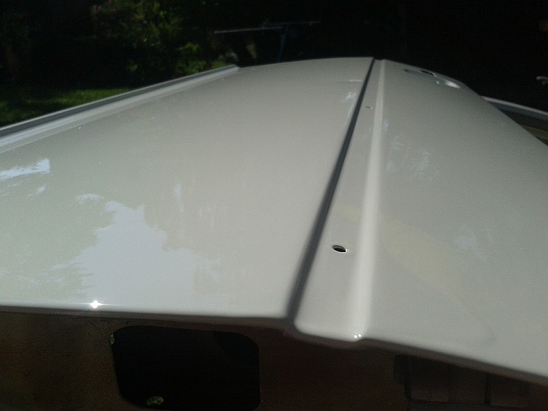

Da ich schon länger nicht mehr lackiert habe, ging natürlich gleich alles schief. Silikon-Stippchen im Lack. Tja, wenn man glaubt, auf Silikonentferner verzichten zu können...
Also alles wieder abschleifen und zweiter Versuch - diesmal mit Silikonentferner.
Optimales Ergebnis. Keine Läufer, sauberer Verlauf, Spiegelglanz. Da freut sich der Hobbylackierer.
Beim Aufräumen fällt mir ein Becherchen mit einer farblosen Flüssigkeit auf das da noch auf dem Tisch steht. Was ist das? Richtig, der Härter. Ich Idiot hab vergessen den Härter einzurühren. Gerührt hab ich, nur ohne Härter. Ich glaube, ich werde langsam alterssenilangry
Also alles wieder mit Nitro abwaschen, neuer Feinschliff und heute abend der dritte Versuch. Oh Mann!
