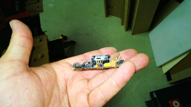

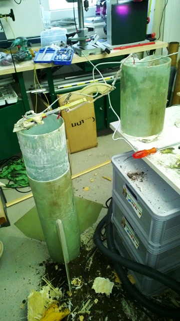

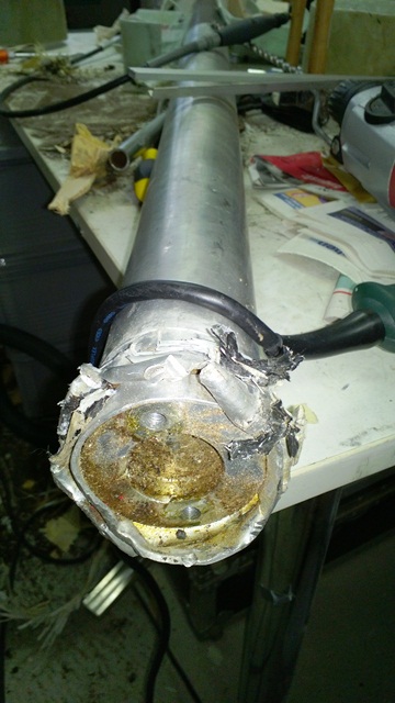

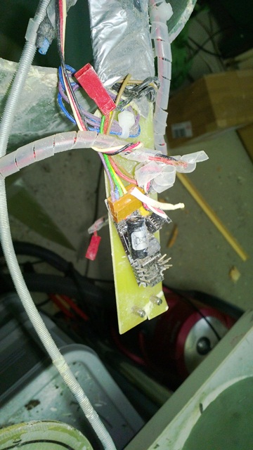

...die Cowabunga habe ich jetzt zerlegt. Der Booster ist zu 90% wieder verwendbar. Alles andere am A*... so what... ich hoffe Louis kann der Altimax ablesen und die Ursache des Absturzes finden. Trotzdem waren es schöne Tagen, trotzdem...

Gemischte Gefühle bei mir, das kann jeder verstehen der der Absturz der Cowabunga erlebt hat.... Besonders unverständlich als nichts vom Setup von Samstag verändert wurde. Fakt ist: die Ausstossladung hat gezündet (Brandspuren innen ohne Zweifel) aber wir 3 (Markus, Reinhart und ich) haben ganz deutlich gehört wie es im Flug unter voller Last passierte. Oben war nichts mehr zu retten... Gute Ideen fürs nächste mal..der Design wird geändert...Sie wird wieder fliegen. Der Booster ist zu 90% fit (es hat Vorteile sehr solid zu bauen) und alles andere kommt neu wieder...und ein neuer Gaz-Tank... ich hoffe Louis kann der Altimax mini seine Geheimnisse entlocken...es sieht diesmal nicht zu beschädigt aus...aber er reagiert nicht mehr...
Interessant war aber auch dass wir mindesten 3 Raketen vorher gesehen haben, die viel zu früh ausgestossen haben. Wäre wichtig zu erfahren wer das war und welche elektronische Systeme genützt wurden...
Hier die Bilder von heute in der Werkstatt...
