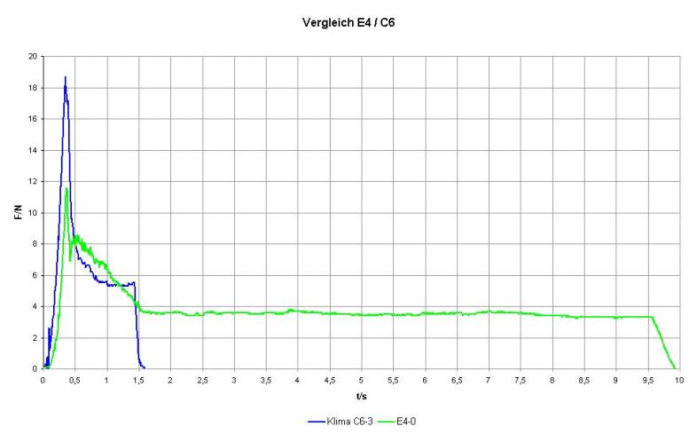

Hallo Hagen
Können die Kurven der Klima C6 und der E4 auf das gleiche Diagramm gelegt werden? Es interessiert mich ob ich meinen S8 mit dem C6 zur Rampe heraus bringe.
Grüsse Hans

Klar, hier:
Grüße, Hagen

Hallo Hagen
Besten Dank. Da mache ich wohl einen Versuch. Bei einem neuen Modell können 10 Sekunden verdammt lang sein. fg fg fg
